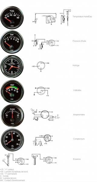

bonjour a tous, actuellement en pleine restauration d'une GTI 1800 de 1983, je me suis aperçu en démontant le tableau de bord et la console centrale que mes 3 mano ne sont pas raccordé...
alors je voulais déjà dans un premier temps savoir si les mano VDO de voltage batterie, pression huile moteur et température d'huile moteur étaient monté d'origine ou si ce sont des accessoires a rajouter après achat du véhicule?
j'ai lu sur différents forum que les sondes sont a modifier pour pouvoir installer les mano...?
voici ma sonde de pression d'huile moteur:
derrière mon tableau de bord et ma console centrale j'ai retrouvé une cosse qui a était bidouillé (fils coupé a raz de la cosse et elle était en attente derrière les 3 mano) je voudrais savoir si sa peut être la cosse d'origine des mano VDO?
voici la cosse:
je cherche depuis plusieurs semaines sur différents forum et je n'arrive pas a trouver de réponses concrète a mes question si vous voulaient bien m'aider ça serai sympa merci d'avance

Concernant le connecteur blanc, il s'agit du connecteur qui est normalement prévu pour l'autoradio. Ce connecteur n'est plus compatible avec les autoradios de maintenant.
Le fil rouge est le +12V, le marron est la masse et les 2 blanc/bleu sont le +lumière que tu peux faire varier avec la molette de l'interrupteur de phares.
A confirmer par les spécialistes des millésimes, mais avec l'arrivée du MFA, les manos ont disparu de série à partir de 1983.

Voici, je te laisse l'agrandir.
Branchement sondes VDO.jpg (56.33 Kio) Vu 1993 fois
d'origine, aucun mano. Tempérautre huile au MFA, Pression d'huile au buzzer. Pas de voltmètre.
quelques images ici : http://www.passiongolfgti.com/spip.php?article334
Les sondes adaptées à nos autos : http://www.mecatechnic.com/sondes-vw-go ... UI-SON.htm
Re: question concernant les mano VDO
Peut-être plus détaillé ici pour les sondes VDO:
http://fr.hoffmann-speedster.com/golf-u ... ontage?p=2
bien vu, pour la pression c'est mieux :up:
j'ai même pas vu que méca à rajouter les schémas de branchement :roll:
http://www.mecatechnic.com/sondes-vw-go ... tm#GB10706

maintenant que les mano sont présent dans la voiture autant les cabler quand pensez vous? :roll:
fab60
Messages : 863
Localisation : Dieppe (76)
Message par fab60 »
Pas de mal Pierre-Louis ! :wink: :up:
Concernant tes manos, oui branche les ce sont des accessoires classiques sur cette voiture.
Je roule en Golf et j'aime ça
oui, banche les :up:
c'est pas moi qui va te dire non, il y en a 5 dans l'eg2 :lol:

savez vous quel pas de vis je dois prendre pour la double sonde de pression d'huile et pour la sonde de température d'huile?
M10x1
