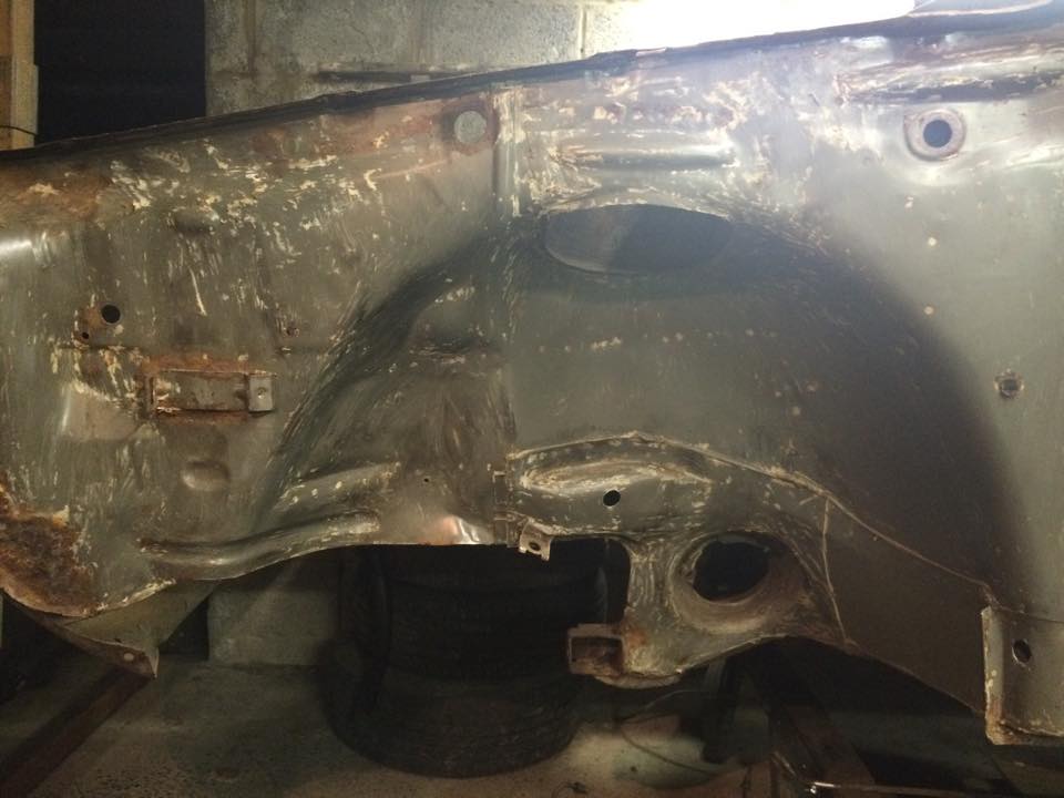

j'aimerai vos avis concernant le sablage de ma caisse et plus particulièrement le dessous et les contres ailes ! Je m'explique, j'ai déjà "gratté" le goudron des tours d'ailes et je m'apprête à attaquer le dessous mais j'aurais besoin de quelques conseils .. Est ce que les restes de goudrons résistent bien au sablage ? J'ai retiré le plus gros mais il me reste toujours quelques traces .. Et je veux être sur de mon coup avant de l'amener à la carrosserie où je bosse pour la sabler, histoire de ne pas attaquer et de me rendre compte que ça n'est pas parfait .. Donc est ce que ceux qui sont passé par cette tâche longue et fastidieuse peuvent me dire si je dois m'appliquer plus que ça ou si ça ira comme ça ?

Bonsoir tout le monde !

je comptais juste sabler mes contres ailes, le dessous et le compartiment moteur .. si je bouche bien tout les trous, il y a des risques quand même ? juste un sablage des parties attaquées alors ?

le coté droit est un peu plus attaqué .. j'ai malheureusement un support d'essieu en piteuse état, un bas de caisse et un arc d'aile .. Je vais aussi remplacer le bas de face avant car celui la a bien vécu et la face arrière pcq elle a été changé à la 6-4-2 à l'époque
C'est vrai que la cataphorèse en plutôt bon état mais je compte de toute façon remettre de l'époxy partout avant de commencer mes mastiques !

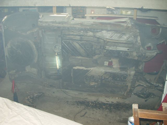

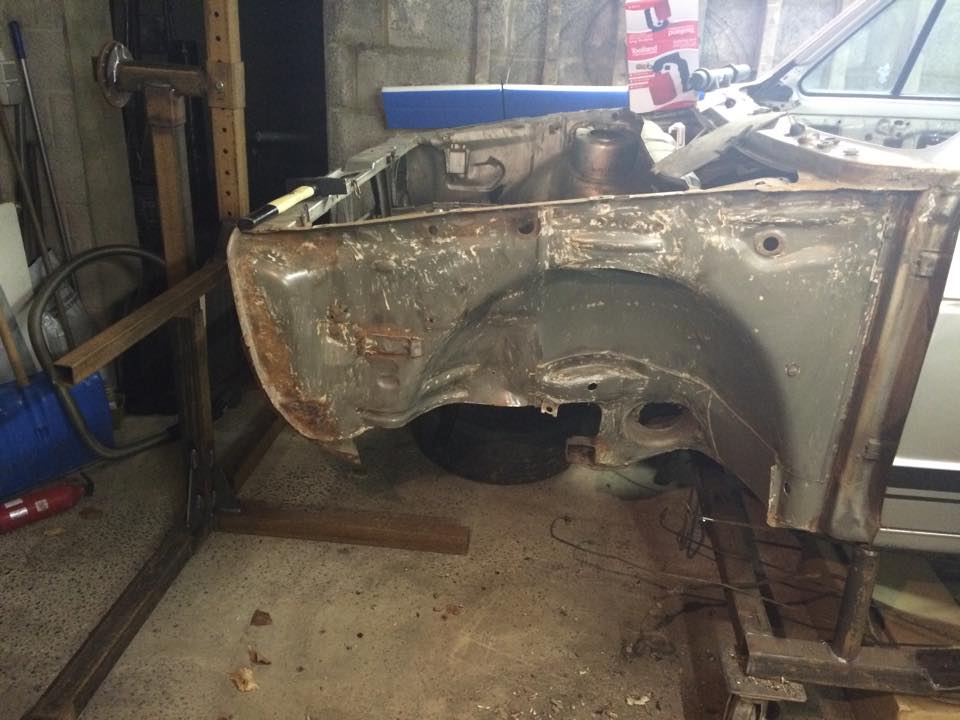

J'attendais que mon tourne broche soit terminé (merci papa !) pour attaquer le dessous, j'ai déjà fais les 4 contres ailes !
mais je ne compte plus les petites bonbonne de butane et les ciseaux à bois !

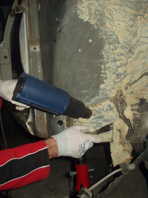

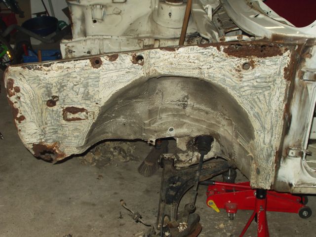

Re: "grattage" goudron et sablage
j'ai fait ça au décapeur thermique
c'est pas un sèche cheveux, mais un vrai décapeur, ça envoi !
par contre, prendre un max de précaution côté respiration, ç'est pas top à respirer
ambiance barbecue ... à refaire, je ferai autrement
