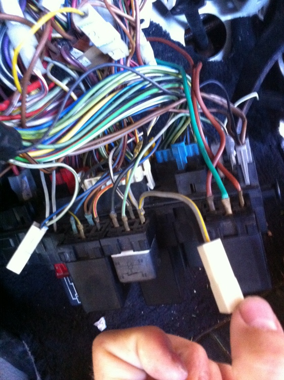

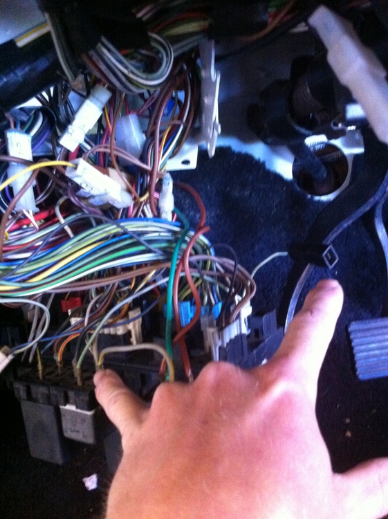

Voilà mon problème, j'ai remonté récemment ma platine et j'ai trois fils que je n'avais pas marqué lors du démontage :?
J'espère que quelqu'un de vous pourra m'aider.
Le premier, cosse noire avec un fil gris et vert:
Le deuxième, fils gris-vert et bleu-violet, je pense au témoin de frein à main.

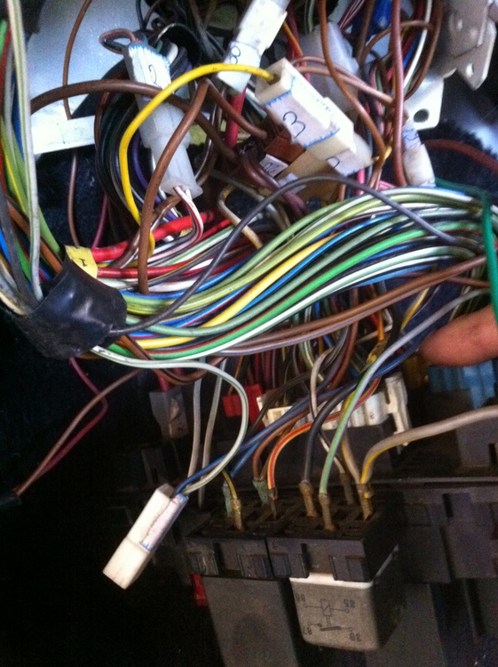

Et voilà le troisième:
Merci beaucoup pour vos réponses et salutations!

Voilà ce que doivent être ces fils :
- Connecteur noir avec un fil gris-vert : vers la commande d'éclairage.
- Fils gris-vert et bleu-violet : vers le contacteur de frein à main.
- Fils gris-jaune : anti-brouillard avant.
