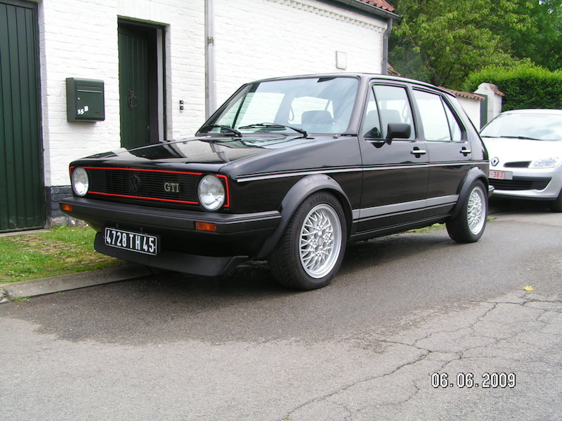

Pour MAGOLF, voici des RA avec du 185/55/15 et en -3 Eibach.

Comme je l'ai souvent signalé par le passé, la largeur du pneu dépend beaucoup du constructeur, les tolérances de l'ETRTO étant ce qu'elles sont, on peut trouver des 195/50-15 pas plus larges que des 185/55. Ce qui fait que sur la même jante, certains disent que ça touche et d'autres pas!
C'était le cas chez Michelin qui à l'époque n'étaient pas très larges, une pile de 4 Goodyear Eagle était 5 cm plus haute que celle de Michelin du fait d'une bande de roulement plus large. Il y a aussi des disparités dans la forme des flancs qui peuvent être renforcés ou non, ballonnés ou non.
Re: changement de diamètre de jantes
Posté : dim. 17 mai 2015 10:42
par Philippe
Tout à fait Billb!
Sur la photo précédente, ces pneus de gamme moyenne faisaient aussi large que du 195.

Philippe a écrit :Pour MAGOLF, voici des RA avec du 185/55/15 et en -3 Eibach.
salut Philippe
Je déterre le sujet, elle est top ta golf ! j'adorerais avoir le meme rendu que toi sur la mienne ! mais comme tu disais, si d'une marque à l'autre, ça peut changer... :tefou:
il faut que je passe bientot titine au CT, je dois donc passer en 195/50x15, quelle marque me conseilles tu pour avoir un look aussi sympa que la tienne ?

J'avais racheté les 4 jantes équipées de ces pneus au look "sport" à un ami.
Donc, je n'ai pas choisi la marque.
Sur le sec, ça allait.
Sous la pluie, beaucoup moins.
Flancs trop rigides.
