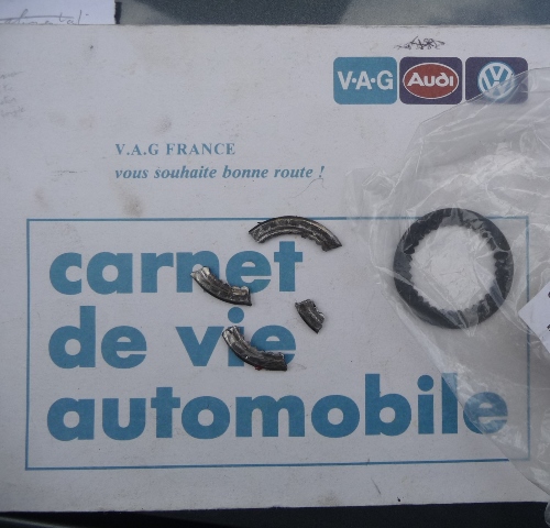

Salut à tous,
Galère sur l'autoroute en rentrant de WE.
Je roulais a vive allure quand j'ai ressenti des grosses vibrations, j'ai ralenti pour me mettre sur la bande d’arrêt d'urgence et là des claquements métalliques peu sympathiques avec quelques soubressauts, comme une roue avec un côté plat,Tac, TAc...Bref je lève la voiture je tourne à la main, il y a un point dur qui claque. Je lève le droit RAS.
Je me dis on repart jusqu’à la borne de détresse pour appeler la dépanneuse et là plus rien d'anormal, du coup allons jusqu’à la prochaine sortie et ainsi de suite jusqu’à la maison sans rien d'anormal (170 km qd même), bon certes pour pas tout casser à petite vitesse sur l'autoroute 80-90 km.
Aujourd'hui démontage du cardan et là gling gling des bouts métalliques dégringole du soufflet,il s'agit d'une rondelle crantée métallique, que j'identifie comme la pièce n°6 sur le schéma, dont la dénomination est "rondelle élastique "? :
1/ Question est ce dispo à l'unité chez VAG (Mathieu si tu passes par là) ou fait elle partie du lot cardan en échange standard ?
2/ Quelle est son rôle (limitation du jeu dans la partie articulée n°5) ?

la pièce n°6 sert à maintenir le bol, la référence est la suivante : 113501327A elle est toujours dispo chez Vw :wink:

Merci pour ta réponse et le lien, du coup il faut 2 rondelles, une lisse et une crantée.
La référence vaut pour les 2 ?

Côté boite c'est la référence que je t'ai donné, si c'est côté roue c'est cette réf : 321407287 :wink:

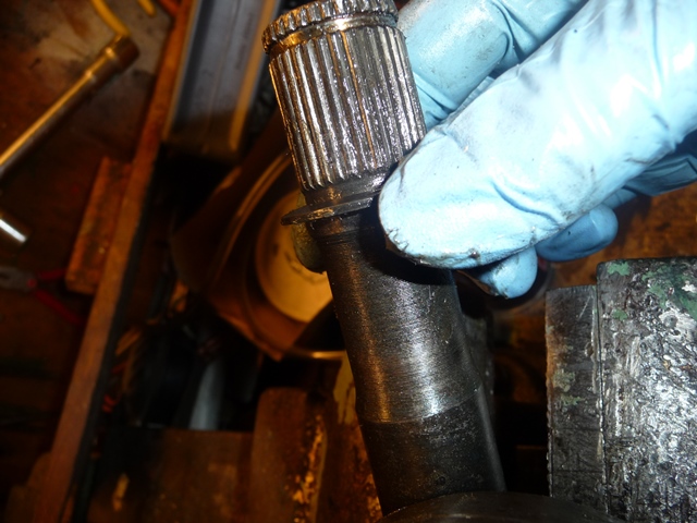

Bon quelques news.
Pas de soucis pour obtenir la pièce, les 2 en côte à côte :
Par contre le changement s'est avéré bien galère !

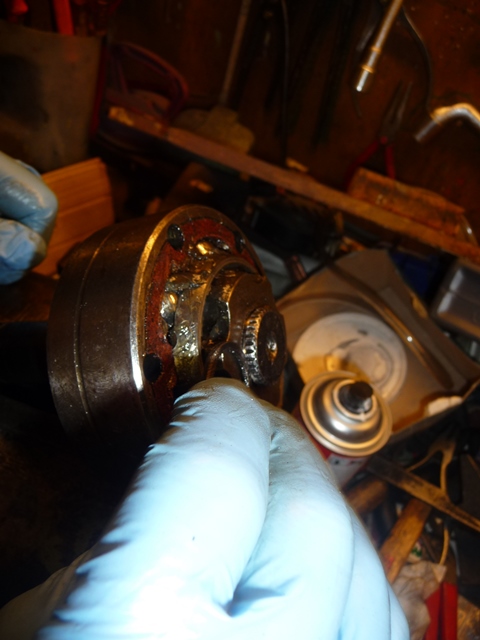

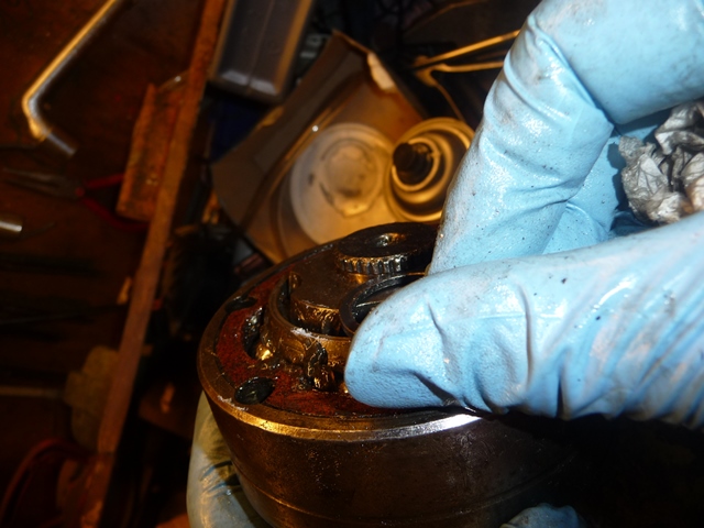

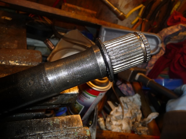

J'ai suivi le tuto PGG, que Mathieu a mis en lien ci-dessus, mais du coup il y a un problème entre le texte du tuto et les photos pour ce qui du sens de la rondelle de Belleville cannelée, car il est indiqué de mettre le côté convexe vers les cannelures de l'arbre et la photo montre l'inverse.
Donc du coup j'ai mis comme sur la photo du tuto :
Mais il n'y a alors plus la place de mettre le circlip !

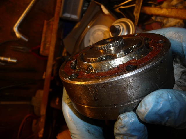

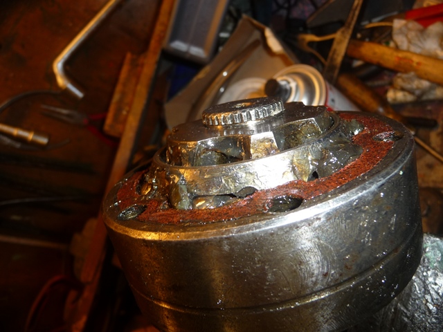

Là je me dis j'ai du mal lire le tuto voyons voir la rondelle dans l'autre sens :
Du coup y'a la place pour le circlip :
et même beaucoup trop de place, le jeu est trop important !

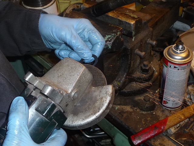

Après avoir beaucoup cogité et relu maintes fois le tuto, on l'a mis comme sur la photo du tuto en diminuant l'épaisseur de la rondelle sur l'extérieure et également du circlip :
Bref galère, mais comment se fait-ce ?
