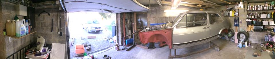

A l'heure actuelle la golf est entièrement démonté et sur un chariot fabriqué par mon cher papa ! J'ai retiré tout le goudron de tout les intérieurs d'aile et de tout le dessous de l'auto ! un tourne broche à été fabriqué pour la phase de sablage mais n'ayant pas assez de hauteur dans mon garage j'ai passé des heures et des heures en dessous de l'auto à retirer et me tartiner le visage de goudron !

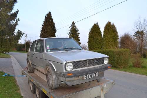

A l'arrivée
A l'arrivée

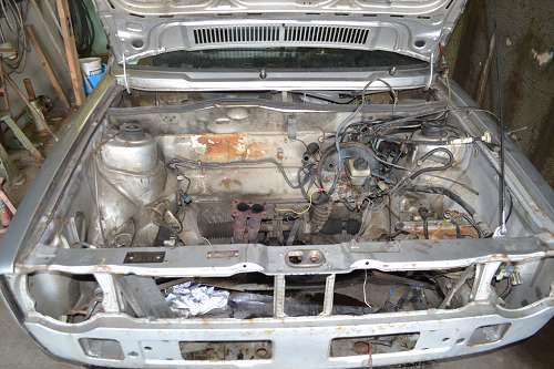

dépose du moteur
dépose du moteur

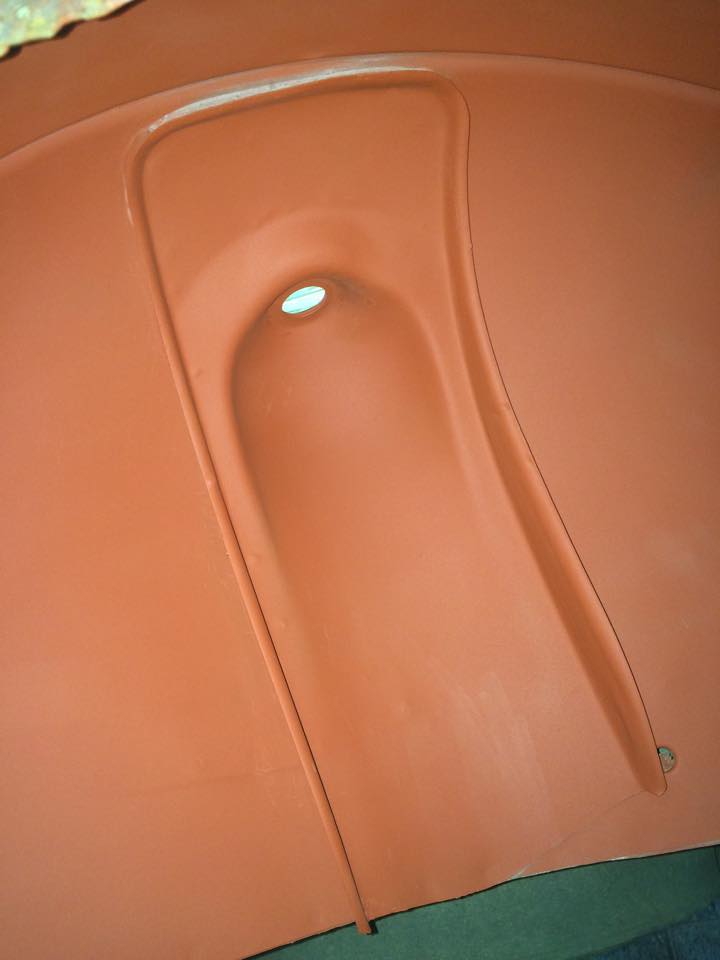

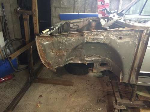

grattage tours d'ailes
grattage aile arrières

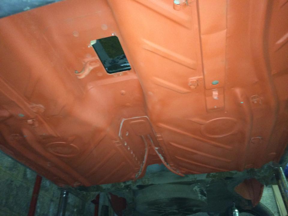

dessous
dessous

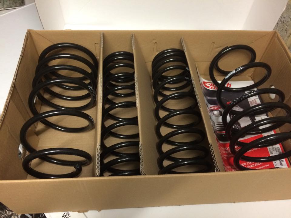

ressorts cours
ressorts cours

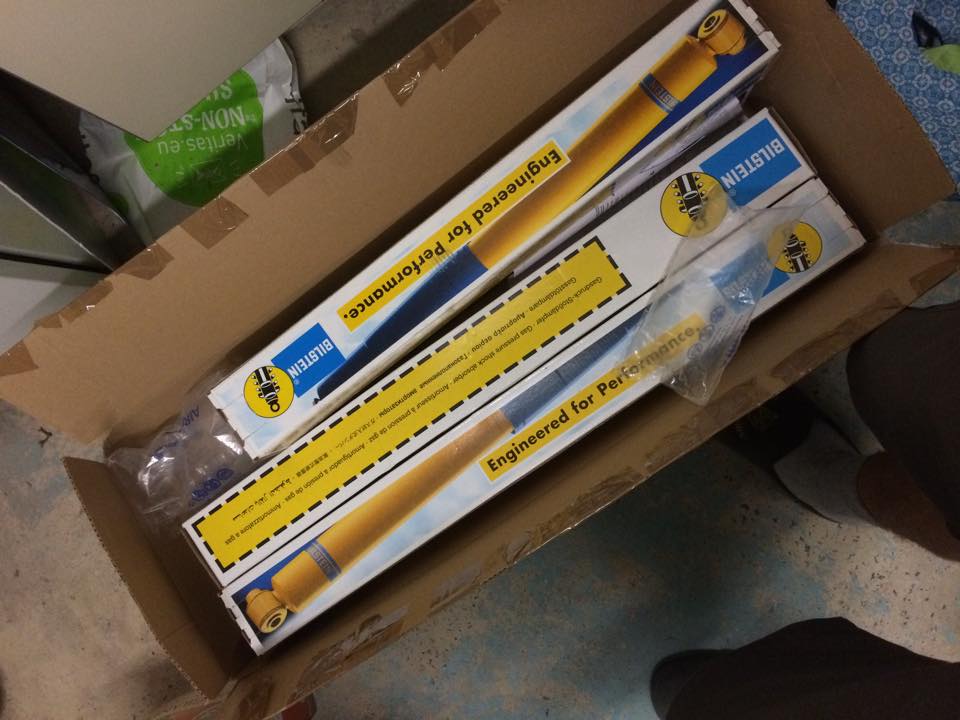

bilsteins b6 neufs !

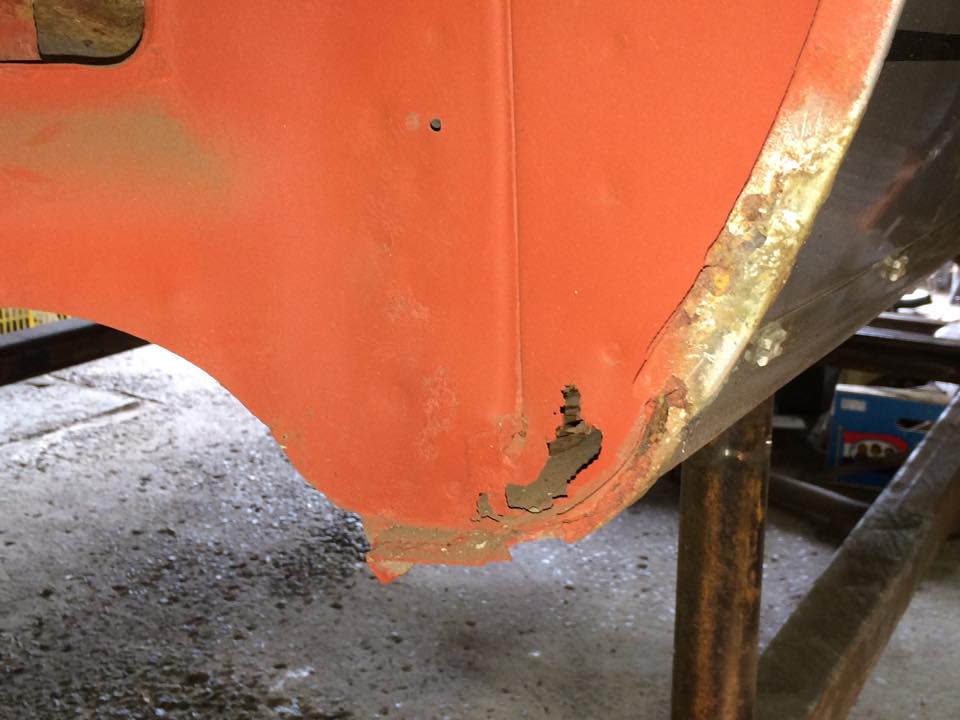

support essieu :'(
support essieu :'(

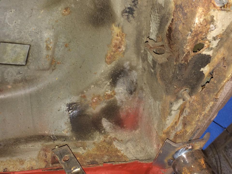

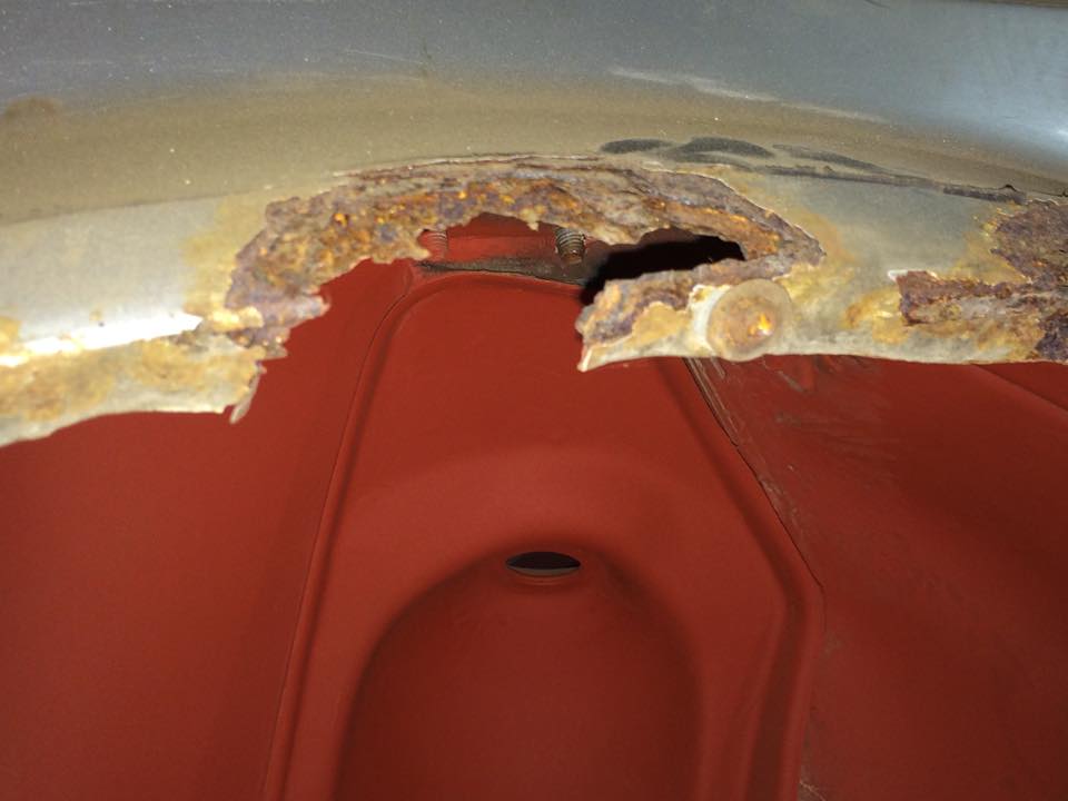

un peu de rouilles..
encore un peu la ..
encore un peu la ..

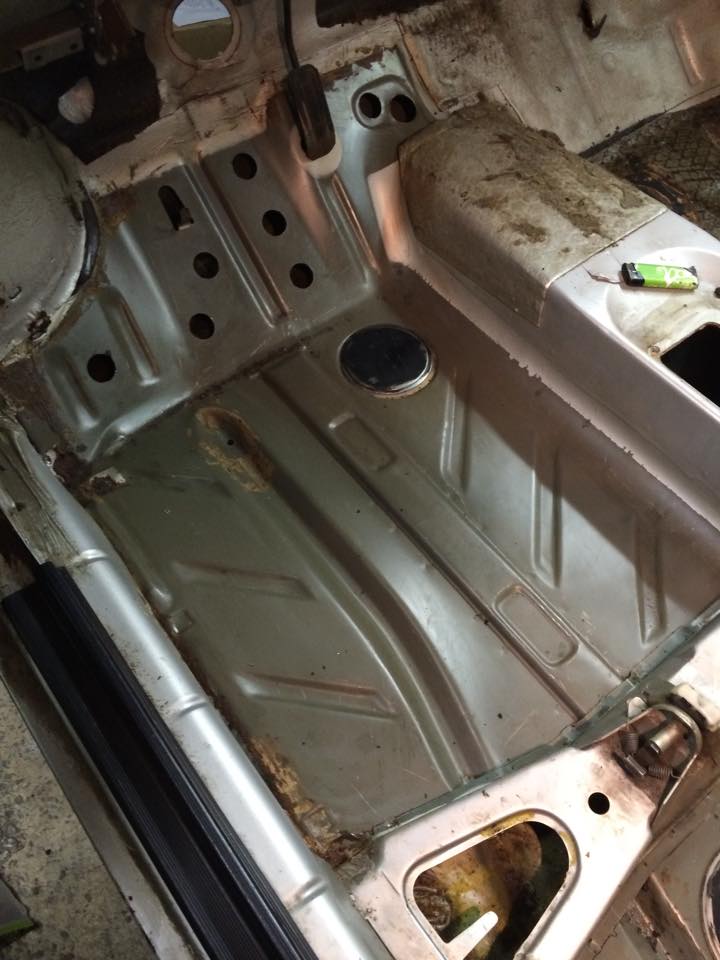

Pas de tracas des nouvelles plaques de goudrons comme celle d'origine seront remise en place après traitement mais il y a quelques traces de rouille et le plancher et un peu bosselé donc plus facile pour le redressage et les réparations !

Pour la deblaxonner: chalumeau, ciseau à bois, brosse de fer pour les endroits moins accessible et beaucoup de patiente et de courage .. :) malheureusement j'ai du passer beaucoup de temps couché en dessous car je n'ai pas assez de hauteur dans mon garage pour la retourner avec mon tourne broche .. Il me sert seulement mtn qu'elle est en carrosserie !
Actuellement j'en suis en phase de découpe des éléments rouillés avant de la passer au sablage. Je tacherai de poster des photos dans le courant de la semaine :)
