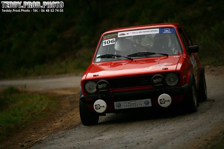

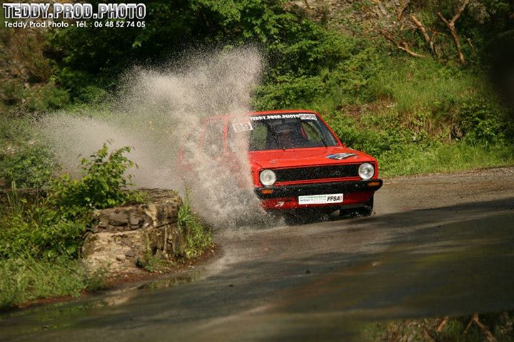

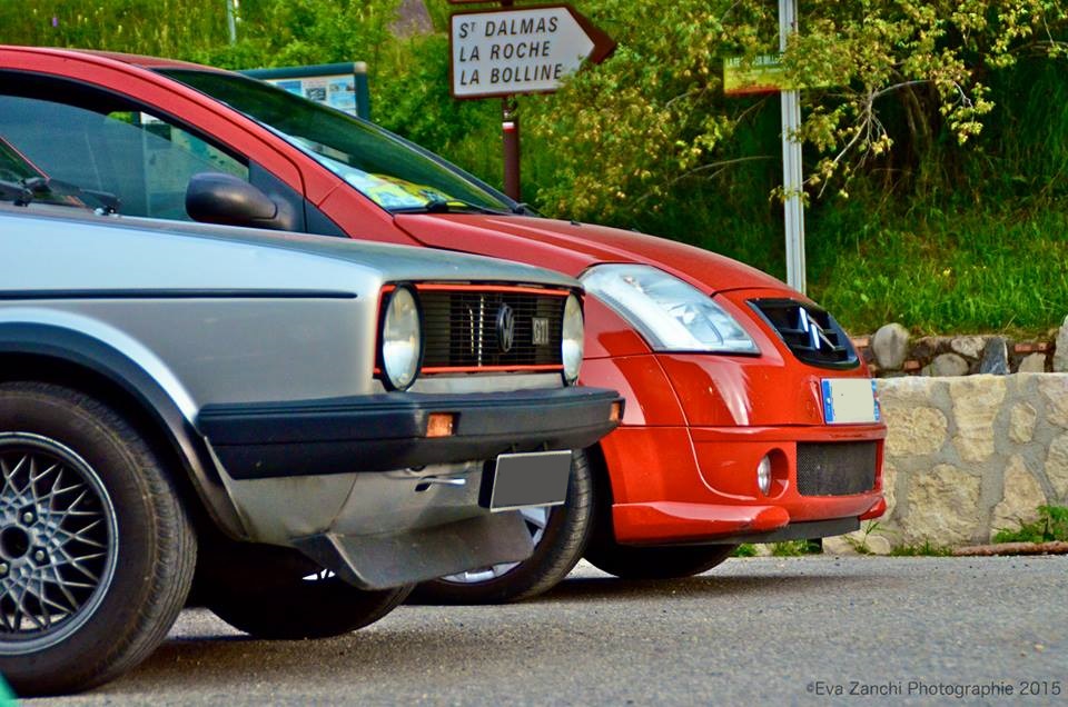

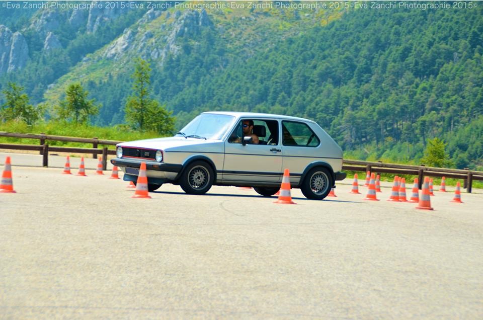

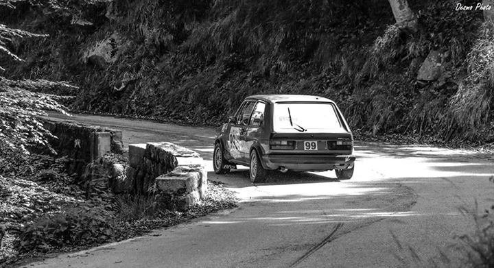

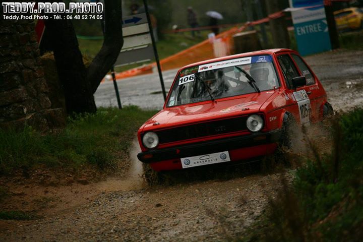

PS: voici quelques belles photos de nos deux GTI ;)
