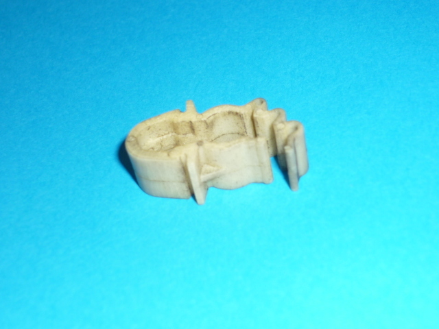

Agrafes tuyau de lave-glace dans le capot.
Où en trouver des "fraîches"? celles de la voiture, il suffit de les regarder de façon un peu insistante pour qu'elles cassent ! :o

tu peux mettre ça :
http://www.mecatechnic.com/fr-FR/1h0-95 ... 201325.htm
ou sinon un clips sur lequel il y a un collier rislan réf :
http://www.google.fr/imgres?imgurl=http ... PbCh0IhwkV
je regarderai si j'en ai pas d'origine qui trainent :wink:

Merci pour les liens, à défaut du modèle d'origine, je me contenterai d'un petit colson!

et oui, plus d'origine :|
mais ce sont les réf présentes sur Etka...

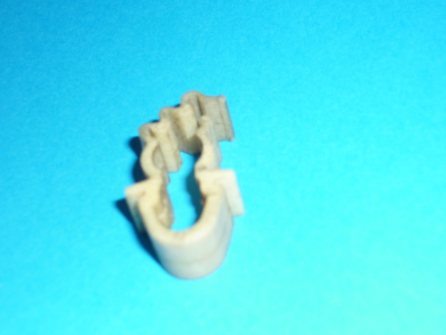

Re: Agrafes tuyau de lave-glace dans le capot.
Celle que je viens de montrer est la seule des 3 qui ne soit pas cassée, j'ai trouvé un petit truc très simple pour la rendre à nouveau non cassante: je l'ai mise au micro ondes pendant 1 minute à côté d'un verre d'eau; le truc marche aussi pour vos anciens rouleaux de bande cache ou autres un peu secs!

merci du conseil :up:

Super le conseil! :up:

Merci pour le "truc" :up: :wink:

Pour en trouver regarde chez un fournisseur en carrosserie style rest’agraf

vwmathieu a écrit :tu peux mettre ça :
Quand j'ai été chez VW il y a 2 ou 3 ans c'est ce qu'on m'a proposé :wink:
