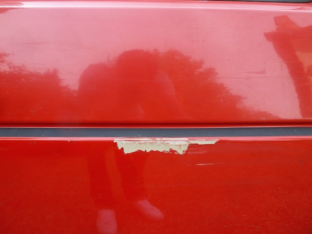

J’ai commencé a lister les problèmes.
Intérieur :
La manette de rabattement du siège conducteur est cassé.
Le siége passager à du mal a coulisser en avant et arrière.
Le vide poche est cassé.
des grincement sur tableau de bord
Mauvais contacte haut parleur certains fonctionne une fois sur deux.

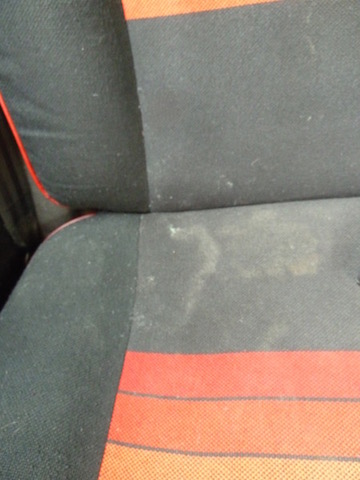

Nettoyage de la sellerie et panneaux de portes.

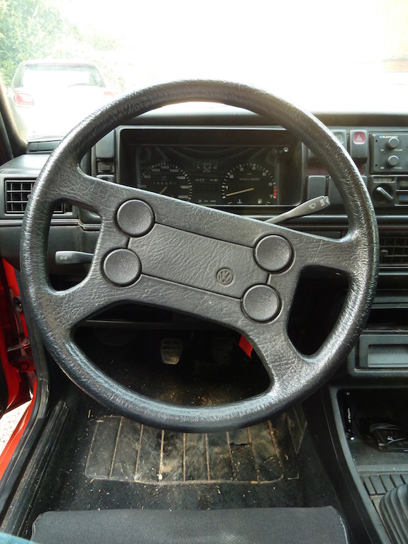

Quand les roues sont droites le volant est légèrement décalé vers la droite…ne pas se fier à la photo
changement des vérins de coffre.
La manette en dessous du poste de radio, celle qui sers a désigné les ouvertures pour la cime est bloqué. (un peu de mal a m'exprimer)
Moteur :
Des bruit de cymbale en première à 1200 tours coté échappement.
La première a du mal a passé a chaud. (vidange boite à faire).
Le réservoir d'essence se rempli qu’a 80%.
Vérifier l’état des freins et suspensions.
Extérieur :
Les fixations de la calandres sont cassés.
il manque les fixations sur les cotés du pare choc avant
remise en forme des jantes.
acheté les cahes centraux et vis de jantes
peinture qui s’écaille (voir photo)
quelques bosses par ici par là.
Écart capot (voir photo)
clignotant avant droit
Je suis dans l’optique de la restaurer le plus proche possible de l’origine.

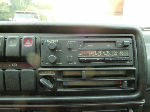

J'ai longtemps eu le même autoradio (peut-être dans la R5 familiale ? ), il ne m'a pas laissé de souvenirs impérissables tant en musicalité quand fonctionnalité

Pour l'autoradio je suis très satisfait. je me suis même racheté des cassettes vierge afin de me faire des playlists.

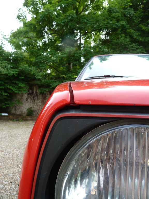

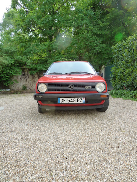

J'ai remarqué que j'avais oublié de poster quelques photos.
Comme vous pouvez le constater plus bas il y a bien un écart quand le capot est refermé. Le capot doit reposer sur des...(je trouve pas le mot) en caoutchou en forme de T si ma mémoire est bonne ? Je me demande si ça pourrait en être la cause ?
J'ai aussi cette histoire de volant qui n'est pas dans "l'axe" quand les roues sont droites. Je n'ai jamais eu d'accident. Et ma grand mère n'as pas le souvenir de ce problème...J'imagine que ça doit être simple à remettre en place ? Mais il faut que je regarde si une partie de la direction n'as pas pris un choc.
Popof

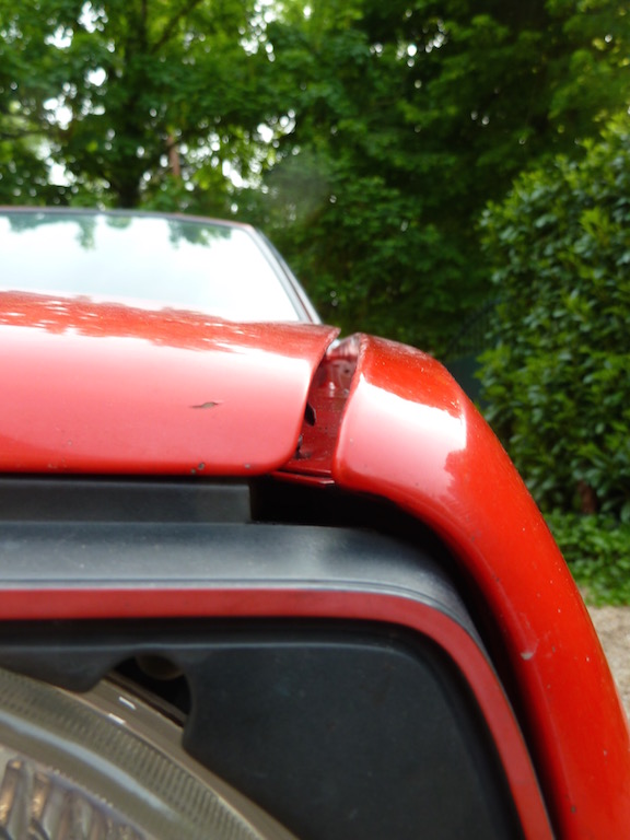

Re: Vaisseau Mère
A mon avis ta grand-mère a dû monter un trottoir un peu sportivement ! T'as un parallélisme à faire, tu pourras le faire dans n'importe quel fast-food automobile mais regarde quand même que t'aies pas une biellette, un triangle de tordu ou un silentbloc naze, on sait jamais.
En ce qui concerne les caotchoucs, ils sont de part et d'autre de la tôle sur laquelle est riveté ton système de fermeture du capot, ce sont les deux tétons qui sont au-dessus de tes phares. Il doit sûrement être trop haut du côté droit, tu n'as qu'à le tourner dans le sens du vissage pour remédier au problème
le cas échéant, ce serait peut-être les compas du capot qu'il faudrait régler.

Fr@nky : Je vois de quoi tu parles, pour les tétons de capot. Mais je pensais aux caoutchoucs qui se place le long des ailes avant. Apparement ce n'est pas ça qui réglera le pb !

J'ai une question: vous pouvez voir plus haut que j'ai ce problème de peinture sur aile arrière droite (peinture qui s'écaille). Mon père aimerait que je passe juste un coup de bombe de peinture dessus.(je trouve ça trop léger pour une restauration) Vous en pensez quoi ? j'ai demandé a plusieurs carrossier près de chez moi. Tous me propose la peinture complète de l'aile.

Pour ton souci d'aile je serais également pour une réparation en carrosserie de la zone concernée uniquement, mais je me demande si ça en vaut la peine, étant donné que ta peinture doit être ternie par le temps. Le plus judicieux serait sans doute ponçage, apprêt et une couche de LA3A en tentant ensuite de minimiser le raccord avec un lustrage/polissage. Ca te permettra d'annihiler toute formation de rouille tout en attendant une complète plus tard
il va vraiment falloir qu'on se rencontre ! (http://www.passiongolfgti.com/Forum2010 ... =28&t=6483)
