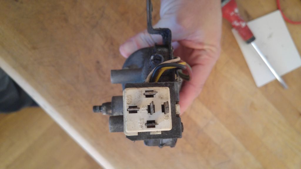

Correspondance des fils sur le connecteur :
- Rouge / 53
- Noir / 31b
- Jaune / 53b
- Blanc / 53a
- Marron / 31 (Masse sur la ferrure du moteur, qui d'ailleurs empêche de démonter la prise du support)

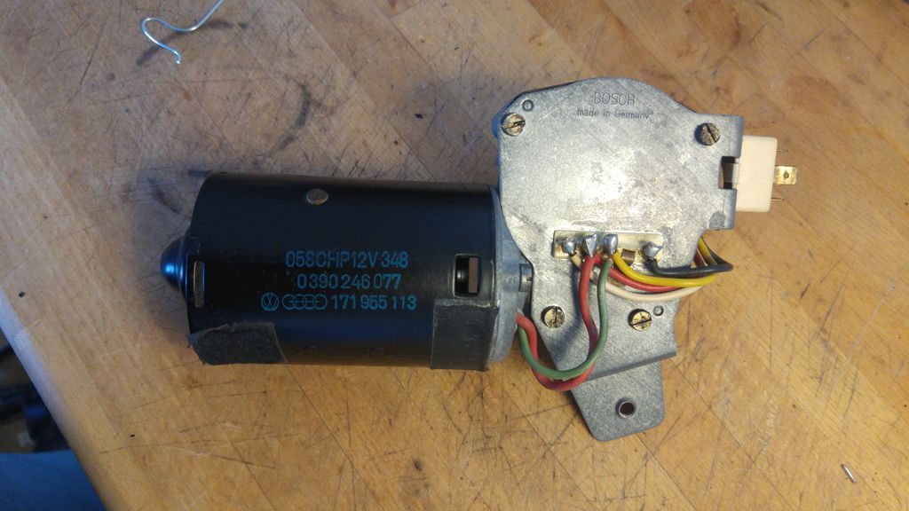

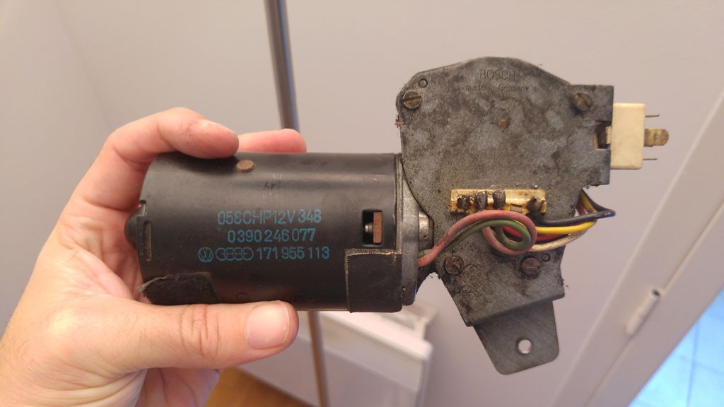

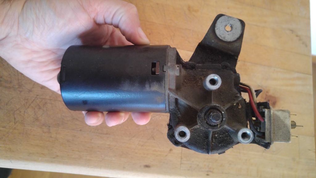

Ensuite vous avez ça :
Ici le connecteur :
L'envers :

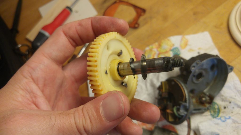

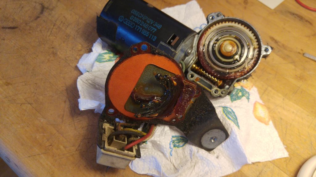

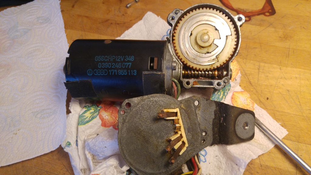

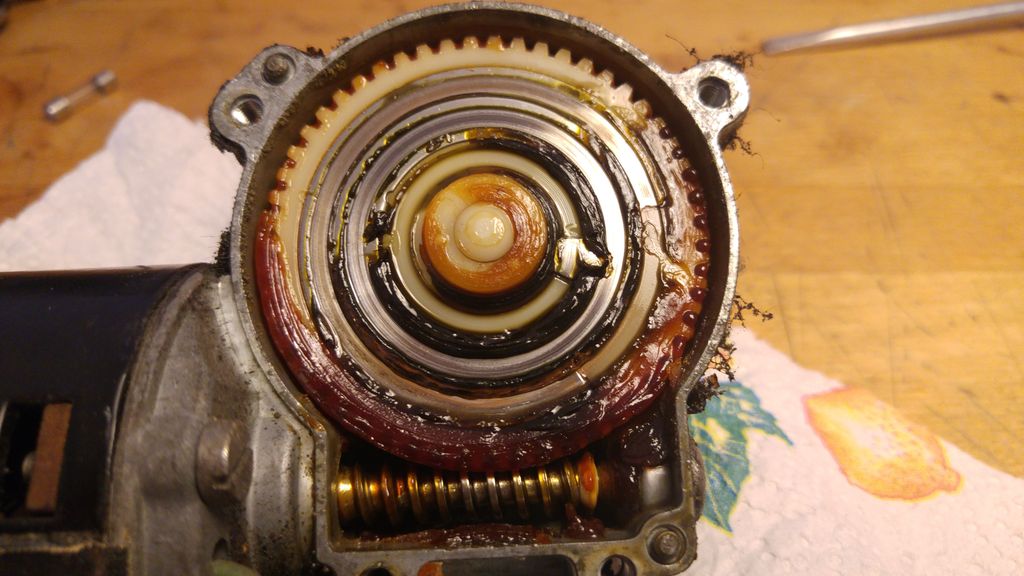

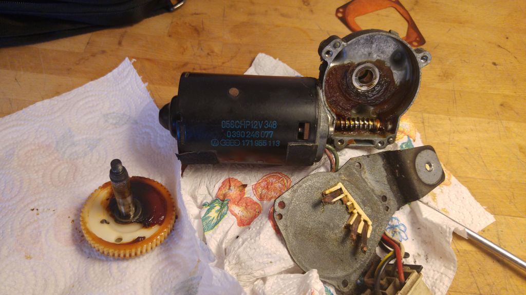

Une fois les 4 vis du couvercle enlevées, on trouve l'engrenage et les contacts des pistes :
En gros plan :
Une fois nettoyé, on y voir plus clair :

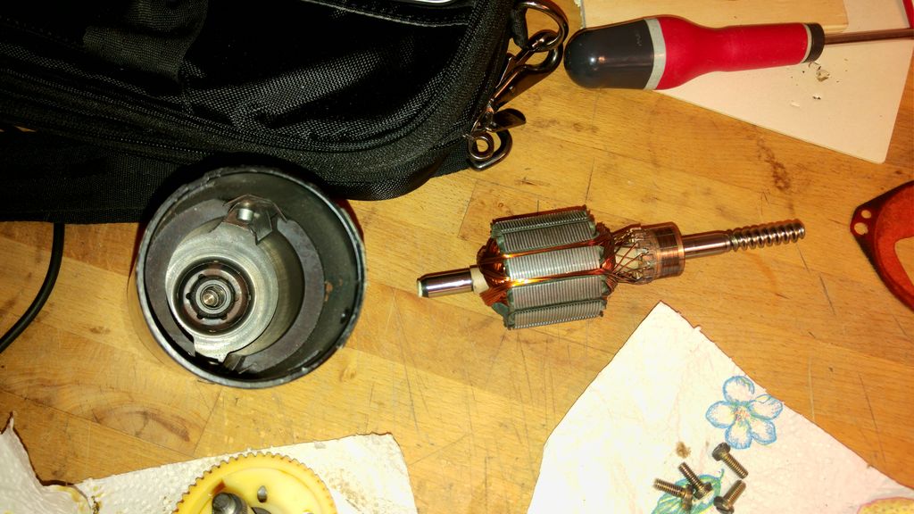

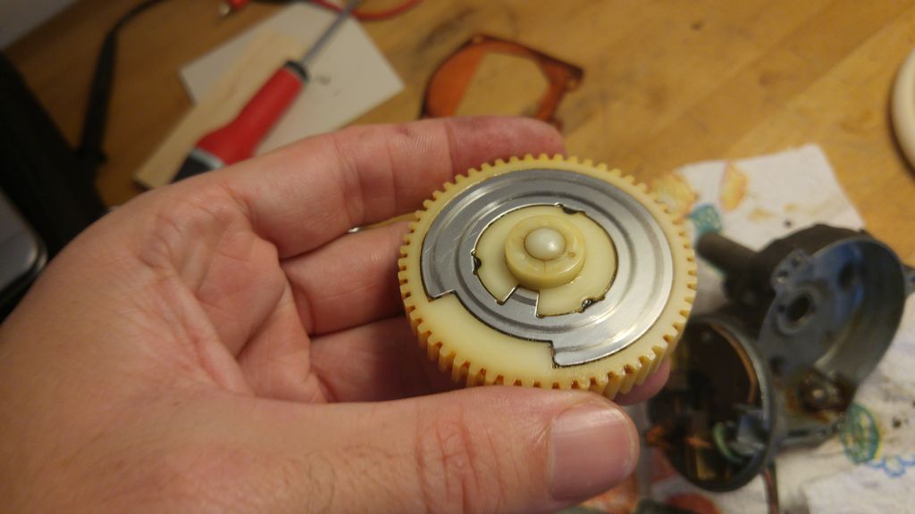

On sort la roue crantée, attention il y a deux rondelles sur l'axe derrière la roue, une lisse et une ondulée :

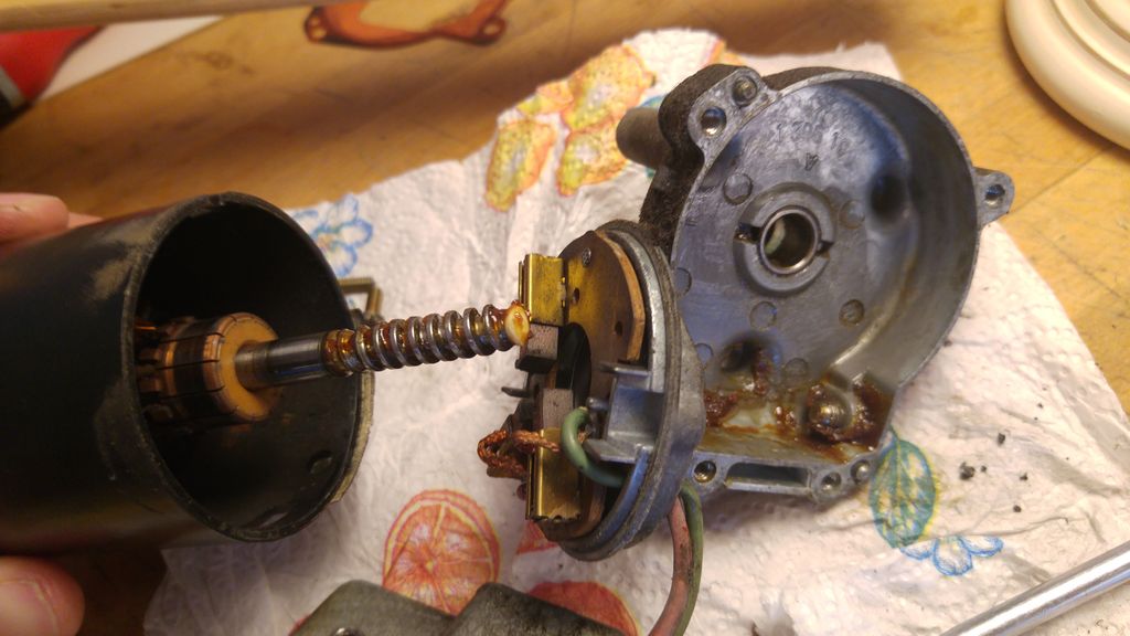

Après avoir dévissé les deux vis de fixation du moteur au carter de l'engrenage (attention à ne pas perdre les deux rondelles carrées dans lesquelles prennent les vis), on peut sortir le rotor du moteur et son axe.
Notez la petite pastille blanche en bout d'axe, ne pas la perdre en nettoyant, il y en également une autre à l'autre bout de l'axe :
Le rotor sorti du stator, on voit l'autre pastille blanche :
Les deux rondelles de la roue crantée :
La piste qui permet de faire la fin de course du mouvement :
Une fois le tout nettoyé, ici il manque la petite pastille blanche du bout de l'axe (que j'avais paumé dans la graisse :roll: ).

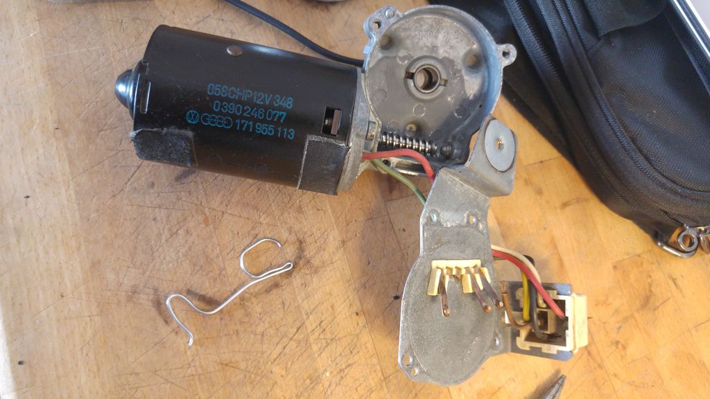

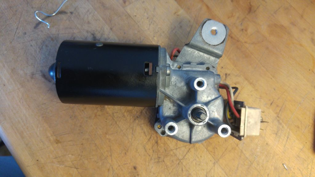

Pour refermer le moteur, c'est un peu compliqué puisque les 3 charbons empêchent le rotor de se renquiller dans le carter de l'engrenage, j'ai donc fabriqué un petit outil en fil de fer pour écarter les 3 charbons et laisser passer l'axe au moment de sortir l'outil :
Et voilà, une fois le tout bien graissé et refermé (il y a une petite vis dans le carter pour régler le jeu de l'axe et qui est freinée, j'ai été obligé de la sortir pour remettre ma pastille blanche mais si vous n'oubliez pas de remettre la pastille, blanche, pas besoin d'y toucher, à moins que le rotor ait du jeu axial) :

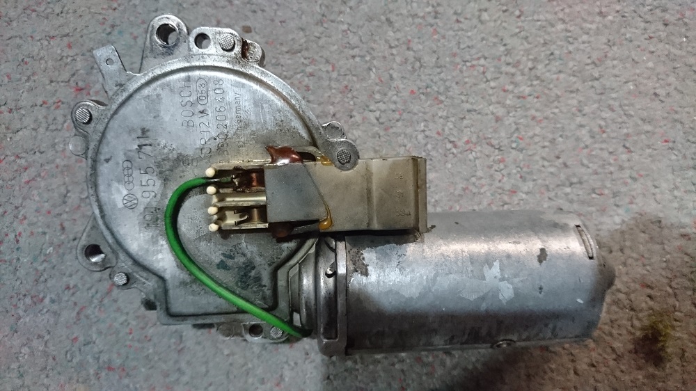

Je me permets de déterrer ce topic car sur la mienne c'est l'essuie-glace arrière qui est un peu faiblard, mais je ne sais pas comment m'y prendre pour l'ouvrir....des idées ? :bizarre:
Re: Tutoriel rénovation moteur d'essuie-glace
Image :lol:
Messages : 4691
Hello, ça doit pas être bien différent je pense.
Blague à part, tu as déjà graissé les axes et rotules, ça peut aider!
Hélas, si c'était pareil je n'aurais pas déterré le post...ici j'ai des pions qui je pense ferment le couvercle. A moins qu'ils ne servent qu'au centrage du couvercle. J'aurais voulu avoir vos avis si quelqu'un en avait déjà ouvert, mais puisque ce n'est pas le cas je vais me débrouiller.
Messages : 4691
Effectivement, ça a l'air moins simple à ouvrir. Tu peux essayer de désapplatir les matages des pions à la pince ou les sortir au chasse goupille.
J'ai l'impression que les pions sont écrasés pour sceller le boîtier.

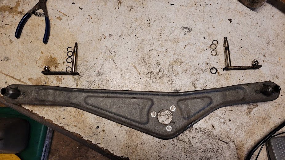

J'ai redémonté tout le mécanisme pour comprendre pourquoi mes essuie-glaces sont si lents et saccadés.
Rien à voir avec le moteur ni les rotules des biellettes, bien que le petit nettoyage d'il y a quelques années n'ai pas fait de mal.
Il s'agit d'un grippage au niveau des axes qui traversent la baie.
Côté passager l'axe est même un peu déchromé et rouillé, il tourne donc difficilement...
On le voit sur la photo.
Pour mémoire, il y a une rondelle pas plane en dessous du support, et deux planes au-dessus ainsi qu'un circlip.
