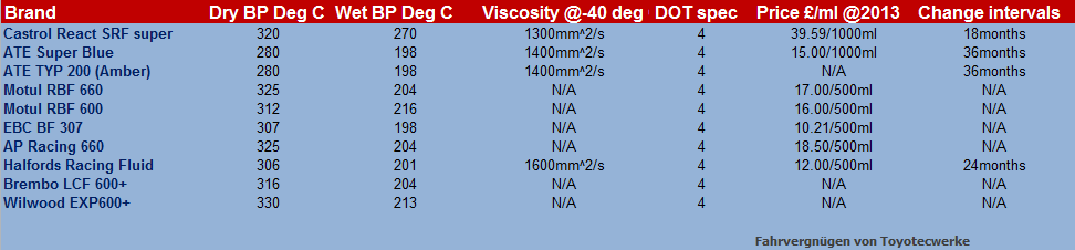

Une idée des prix pour les huiles hautes performances:
http://www.gt2i.com/fr/160/liquides-de- ... ompetition
Et un comparatif pour une partie d'entre elles:
