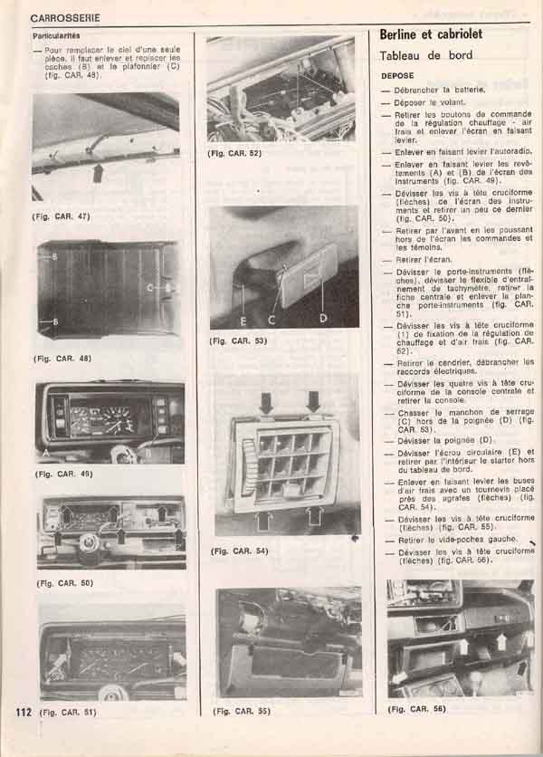

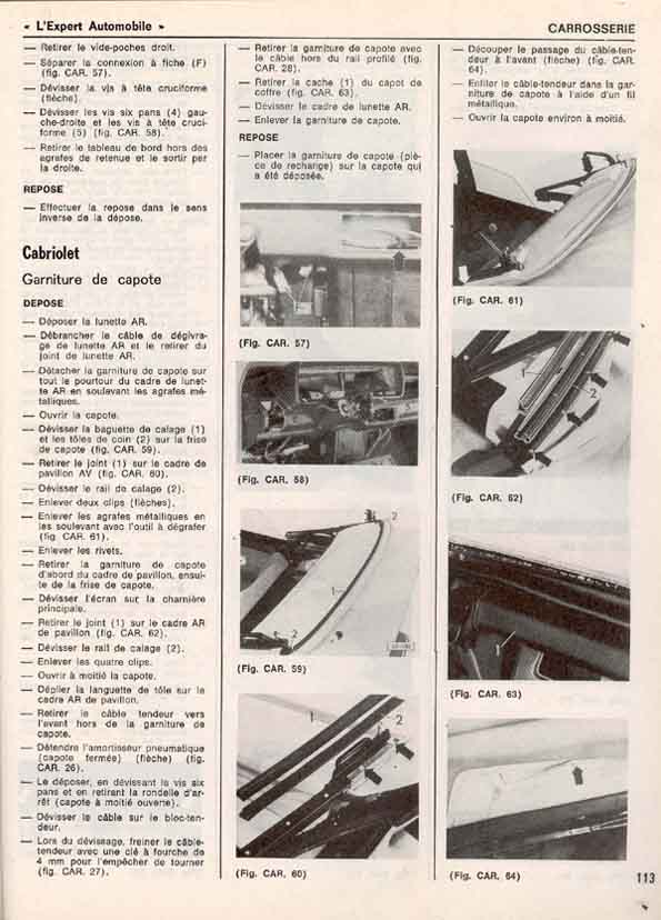

L'une, puis l'autre quelques années après. Les deux ampoules éclairant les compteurs et jauges du tableau de bord ont rendu l'âme. Pas pratique le soir, surtout quand les jours raccourcissent... Quelqu'un sait comment démonter le tableau de bord et quels types d'ampoules sont à changer?

En utilisant la fonction recherche du site, on peut trouver ça :
Merci à Raphaël de nous avoir partager ce document et bien d'autres!
Il ne faut pas tout appliquer, mais tu trouveras comment démonter ton compteur.
Pour les ampoules, c'est soit celle-là : http://www.mecatechnic.com/fr-FR/ampoul ... A16110.htm
Où celle-là : http://www.mecatechnic.com/fr-FR/ampoul ... A16112.htm
A voir avec le modèle. Je pense que tu peux également en trouver en centre auto.
Bon courage.
