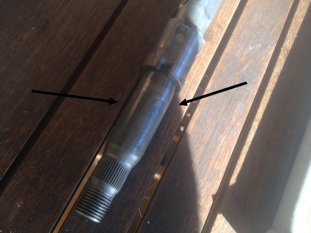

Re: Démontage neimann
Posté : mar. 1 déc. 2015 14:22
par olbat
Voici comme prévu la photo de ma colonne.
elle est tordu au niveau des flèches.
Posté : mar. 1 déc. 2015 19:39
par vwmathieu
Je dois avoir une colonne pour toi et un volant si ça te dis!
Posté : lun. 7 déc. 2015 17:52
par olbat
comme convenu je vous tiens au courant, j'ai trouvé une colonne.
le remontage c'est bien passé encore merci à tous pour les conseils et les propositions. :up:
