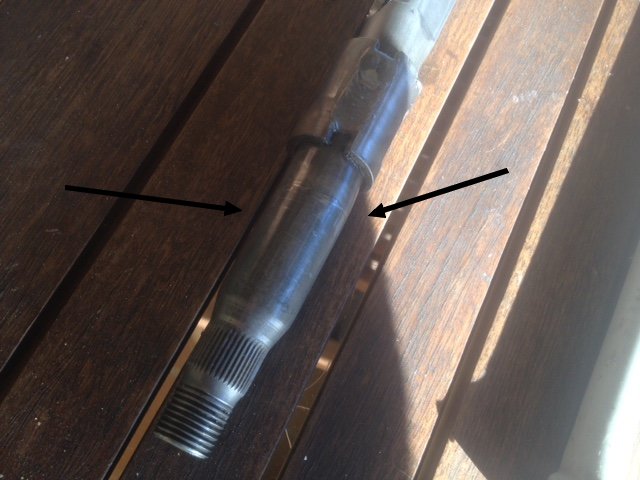

Re: Démontage neimann
Voici comme prévu la photo de ma colonne.
elle est tordu au niveau des flèches.
comme convenu je vous tiens au courant, j'ai trouvé une colonne.
le remontage c'est bien passé encore merci à tous pour les conseils et les propositions.
