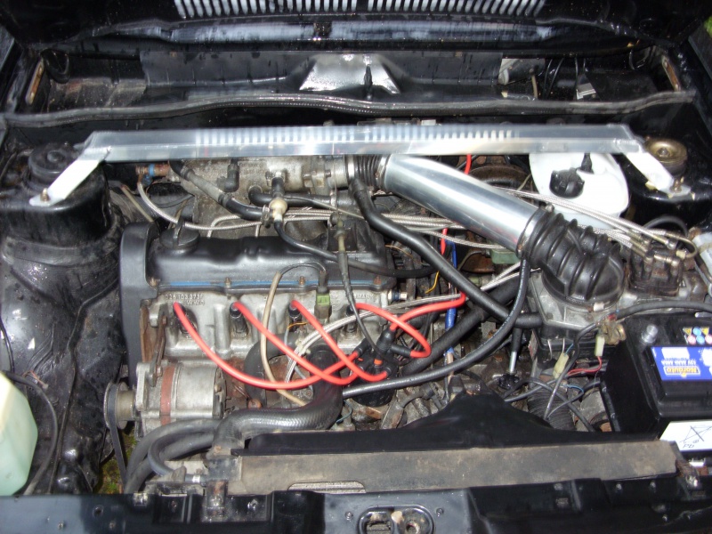

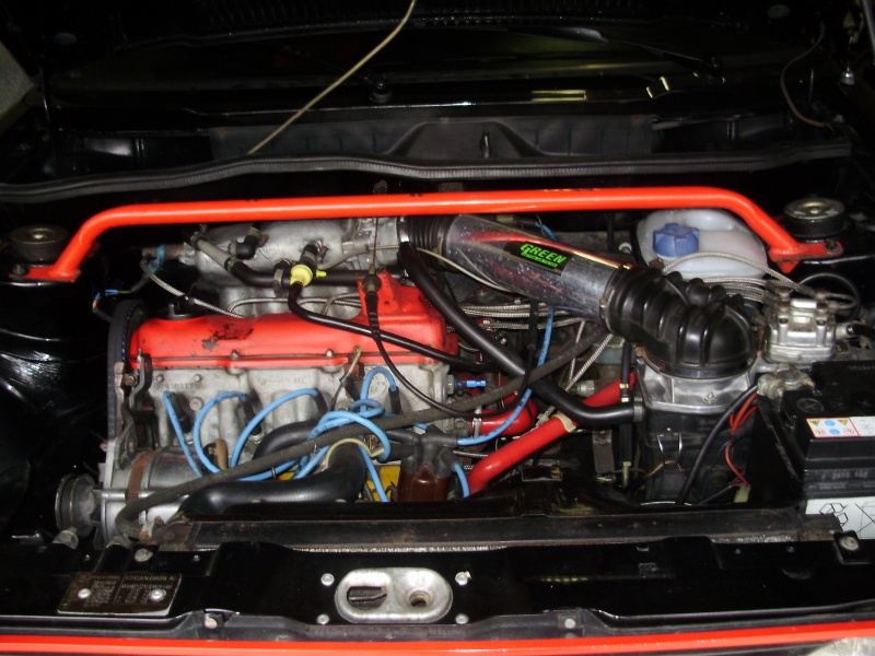

Petite question, nous sommes en train de remonter le moteur de notre G1 pour en faire un Gr2.
Nous avons acheté un boitier papillon de Golf 2 GTI 16S et donc usiné la jonction sur le collecteur afin de faire rentrer plus d'air.
La question est la suivante, on peut voir sur les photos ci-dessous un tube droit et plus large que d'origine entre le plateau-sonde et le boitier. Le fait qu'il n'y ait pas de coudes et un diamètre apparemment plus large améliore-t-il l'admission d'air ?
Si oui sauriez-vous où je pourrais me procurer un tube tel que celui-ci ? J'ai fouiné mais je n'en ai trouvé que des striés non lisses...
Merci par avance :)

Au pire un tuyau de descente d'eau en PVC du bon diamètre, avec un petit coup de peinture pour ne pas avoir l'air d'un "baraki"!, mais tout cela ne servirait à rien s'il ne rentre pas plus d'air dans le boitier filtre à air!

ça sert a que dale
si a defoncer ton manchon caoutchouc au boitier papillon :)

Sur un moteur d'origine, ça ne sert à rien, il faut aussi que la culasse soit plus perméable et l'aàc changé, sinon tu détruis le bel équilibre d'origine!

Certains kékés font ce montage inutile ... juste pour le look ! 8)
Mais ils négligent souvent de mettre des silents-blocs durs aux supports moteur ... ce qui fait qu'avec les mouvements du moteur, il arrive souvent que ce tuyau se déboîte hors des caoutchoucs d'origine (qui ne sont pas conçus pour ça) et c'est ... la panne ! :lol:
Ce montage n'est réellement utile que si l'admission d'air est également améliorée en aval ET en amont ! 8)
