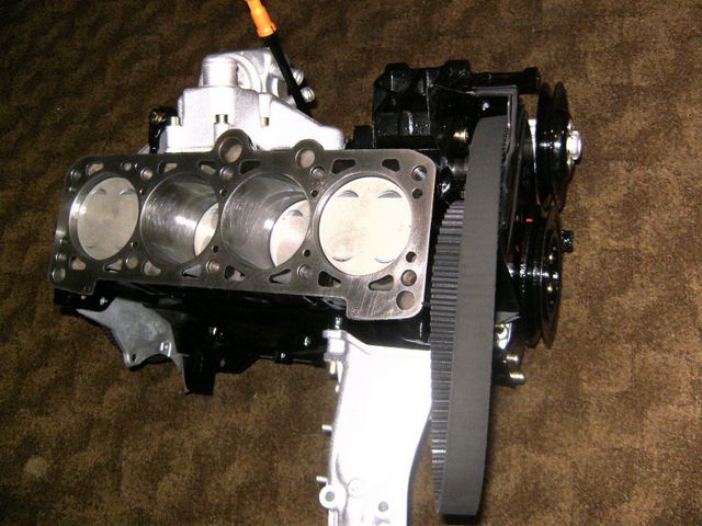

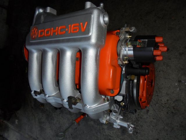

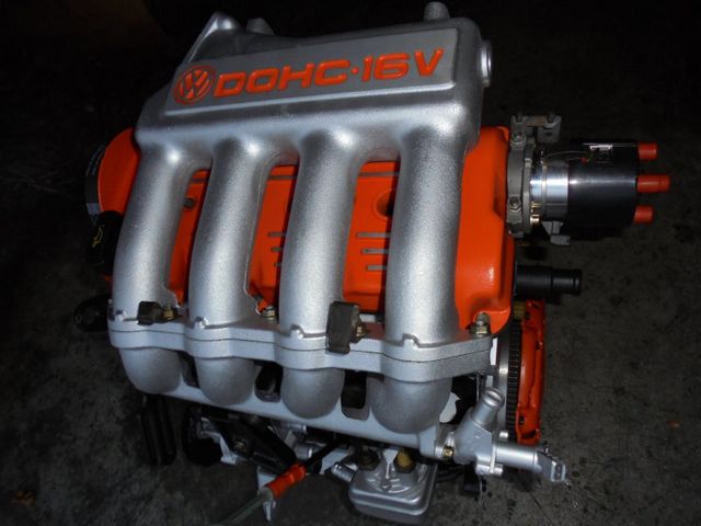

Un magnifique moteur à vendre, j'hésiterais cependant de le faire tourner, et vous?
http://www.ebay.de/itm/VW-Oettinger-200 ... 1944766918
Cherchez l'erreur!

Re: Cherchez l'erreur!
ça serai pas au niveau des pistons? ça fait longtemps que je n'ai pas mis le nez dans un 16s...

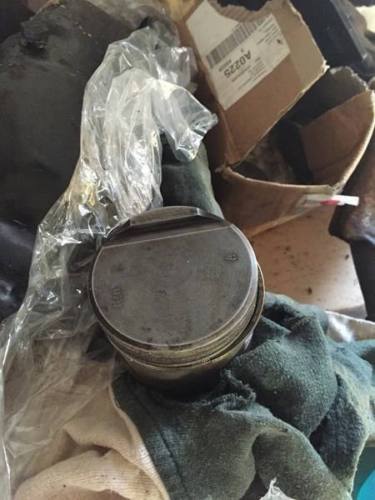

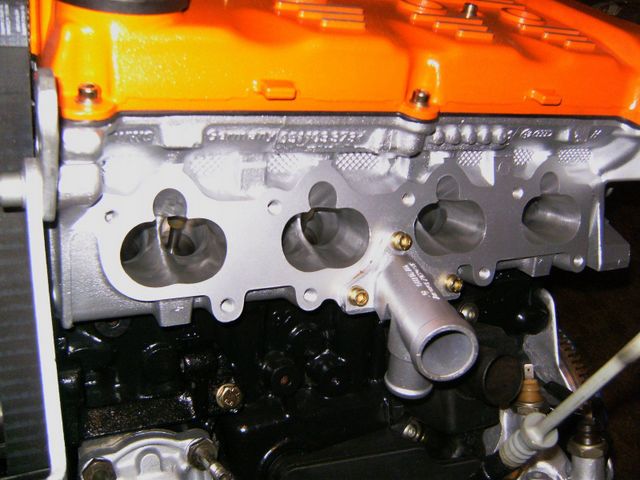

En effet, il a des pistons prévus pour une culasse Oettinger et non de KR comme celui-ci:
Vu la taille des soupapes d'admission plus grandes sur le KR leur angle par rapport à la verticale plus important, et la faible profondeur des entailles, j'ai bien peur que ça ne touche...
c'est bien ce qu'il me semblait!
