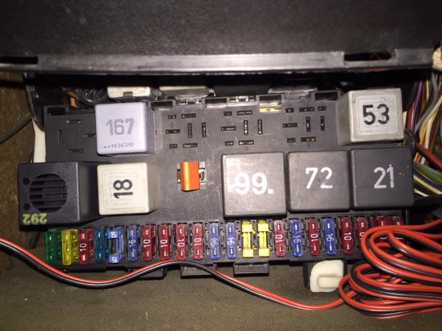

Message par vwmathieu »
Billb, pas de branchement à effectuer en particulier,
juste mettre les relai dans les bons emplacements :wink:
ne faites pas attention aux fils pour haut-parleurs, je ferai tout propre au moment de remplacer le tableau de bord.
Voici la référence du buzzer pour l'oubli d'extinction des feux : 1L0 951 307 emplacement en bas à gauche.

Après pas mal de palabre avec le vendeur ebay qui se veut allemand mais qui est en Espagne et ne pige pas le français ni l'anglais, j'ai reçu les 2 relais et ça marche, le témoin auditif des phares et la modulation de la temporisation d'essuie glace.
Juste qu'avec les 2 relais d'essuie glace, en fonction temporisée, et à basse vitesse seulement ou à l'arrêt, l'essuie glace a tendance à s'arrêter à la verticale puis de repartir pour avoir tendance à bloquer avant d'être en bas, ce qui n'arrive pas en mode permanent!! Quelle est la manip pour y remédier?
