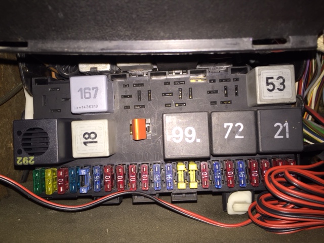

Un petit schéma de branchement? j'avoue avoir tendance à les oublier... :wink:
Re: Relai d'essuie-glace.
Posté : mar. 16 févr. 2016 09:25
par vwmathieu
Billb, pas de branchement à effectuer en particulier,
juste mettre les relai dans les bons emplacements :wink:
ne faites pas attention aux fils pour haut-parleurs, je ferai tout propre au moment de remplacer le tableau de bord.
Voici la référence du buzzer pour l'oubli d'extinction des feux : 1L0 951 307 emplacement en bas à gauche.
