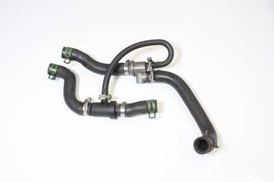

Par ces températures un peu basses, le chauffage devient nécessaire, mais ça ne fonctionne pas trop: durit d'entrée dans l'habitacle bien chaude, celle de sortie à peine tiède; l'échangeur serait-il bouché ??? Existe-t-il une autre solution que le remplacement?

sur certaines G2 il y a eu un rappel avec une modif de durite a l entrée et a la sortie du radiateur de chauffage d habitacle ;
cette modif veillit mal ; elle avait pour but en cas de pression trop importante d empecher le LDR de passer dans le radiateur d habitacle.
( les radiateurs d habitacle qui pete c est pas rare sur G2 c est du vecu).
si tu as la modif c est peu etre elle ton soucis
voila :wink:

Merci pour ta réponse, on voit qu'on y a touché puisque les habituels colliers de serrage VW ont été remplacés par des colliers de type Serflex. En quoi consistait la modification?

Ça tombe bien, j'ai le même souci de chauffage dans ma G2. De mémoire, l'année passée, à la lecture des différents posts du forum, j'avais virer le by-pass (c'est bien ça ?) monté par VW lors d'un rappel à l'époque.
Je n'avais constaté qu'une très légère amélioration :bizarre:

Je suppose que tu veux parler du tuyau plus fin qui relie l'entrée et la sortie? Ce que j'aimerais savoir, c'est à quoi servent les 2 pièces, une en plastique noir en sortie , et l'autre en alu à l'entrée... , c'est plus qu'un "T" de connexion... 191 819 911A.

le systeme monté par VW lors d un rappel peut bloquer la circulation dans le radiateur d habitacle.
il y a un genre de clapet dans la piece a trois voix.
c est je pense elle qui est defectueuse sur ta voiture ;
si tu as deux bout de tuyau rigide ( cuivre ou autre en metal) suprime le systeme pour tester , tu devrais retrouver le chauffage :up:
ensuite si la modif du rappel n est plus dispo : les durites d origine sont trouvables .
voila
ma 16S aujourd hui tourne sans la modif et pas de soucis

http://www.doppel-wobber.de/forum/index ... tem&id=193
Ce qui en gogoltrad retraduit en français donne:
La soupape de dérivation (Référence 191 819 911 A) a été montée suite au rappel 80A5 1995 sur toutes les Golf II qui n'ont pas reçu de nouvel échangeur de chaleur (EC). Dans certaines circonstances, l'EC pourrait éclater, ce qui non seulement pourrait porter préjudice à cause der l'eau chaude, mais aussi par un risque accru d'accidents dus à des fenêtres embuées. La soupape de dérivation est commutée à une soupape de réduction de pression commandée par la chaleur (??), et l'augmentation de la pression peut empêcher l'EC de fonctionner. Malheureusement, la soupape de dérivation ne fonctionne pas à un moment donné, ce qui conduit à une réduction de chauffage.
Un détartrage peut, mais pas nécessairement, faire le fonctionner à nouveau.
La soupape de dérivation peut actuellement (fin 2011)ne plus être disponible.
La soupape de dérivation est située sur la pièce de raccordement de l' EC, qui font saillie sur la cloison de l'habitacle dans le compartiment moteur:
Dans le cas du renouvellement de l'EC par un plus moderne résistant à la chaleur (??), la soupape de dérivation peut être complètement remplacée par de nouveaux tuyaux de 22 mm. Les tubes de cuivre ne devraient pas être utilisés (corrosion électrolytique), la recommandation serait de l'inoxydable (plomberie, systèmes de chauffage, etc.).
Sur YouTube on peut retrouver des reportages vidéo avec les mots clés "Autodoktoren" et "Bypassventil".

A Marc qui a posté en même temps, ce qui m'inquiète c'est que le tuyau sortant de la soupape vers l'échangeur est bien chaud alors que le retour est à peine tiède, ça sent le détartrage ou le remplacement, à moins d'un blocage au niveau de la pièce noire!

Comme Marc, c'est bien cette pièce alu que j'ai viré mais aucune amélioration du chauffage :lol: :lol:

Idem, après 2 hivers passé à me les geler et conduire avec des gants, j'ai fait la modif de la modif de VW. Un manche a balais en métal à 2€ que tu sais à la bonne longueur ( une dizaine de cm de mémoire ) et le tour est joué. J'ai chaud dans ma golf depuis déjà 4 ans sans soucis !

Regarde si tu as aussi ce montage!
