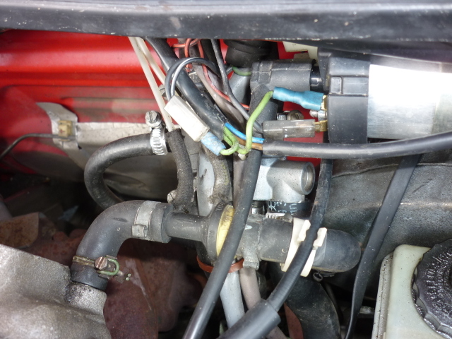

Par ces températures un peu basses, le chauffage devient nécessaire, mais ça ne fonctionne pas trop: durit d'entrée dans l'habitacle bien chaude, celle de sortie à peine tiède; l'échangeur serait-il bouché ??? Existe-t-il une autre solution que le remplacement?

A Marc qui a posté en même temps, ce qui m'inquiète c'est que le tuyau sortant de la soupape vers l'échangeur est bien chaud alors que le retour est à peine tiède, ça sent le détartrage ou le remplacement, à moins d'un blocage au niveau de la pièce noire!

Comme Marc, c'est bien cette pièce alu que j'ai viré mais aucune amélioration du chauffage
Re: Chauffage, échangeur de chaleur.
Idem, après 2 hivers passé à me les geler et conduire avec des gants, j'ai fait la modif de la modif de VW. Un manche a balais en métal à 2€ que tu sais à la bonne longueur ( une dizaine de cm de mémoire ) et le tour est joué. J'ai chaud dans ma golf depuis déjà 4 ans sans soucis !

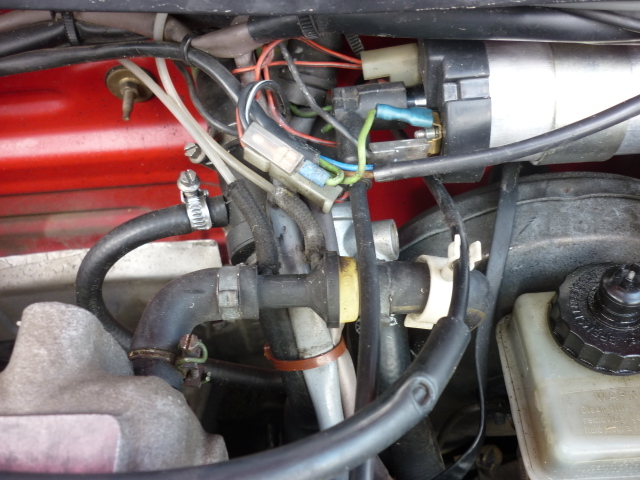

Je vais profiter du post pour me pencher sur ce souci que j'ai aussi avec ma GL, si ça pouvait m'éviter le changement du radia de chauffage que j'appréhende depuis pas mal de temps je vous en serai bien reconnaissant !
Regarde si tu as aussi ce montage!

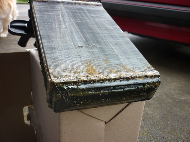

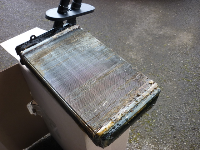

Idem pour moi sauf qu'une semaine et que ça sent le ldr -> ça suinte -> commande d'un nouveau radiateur!yannis a écrit :Gros scotch pour moi! Depuis 5 ans RAS !

Il était grand temps, j'ai passé l'après midi à le changer et remettre les durits d'origine sans le by-pass, le plus dur étant de nettoyer le fond du réceptacle du radiateur plein d'une boue infâme, mélange de concentré de ldr, de poussière et de mousse désintégrée!
