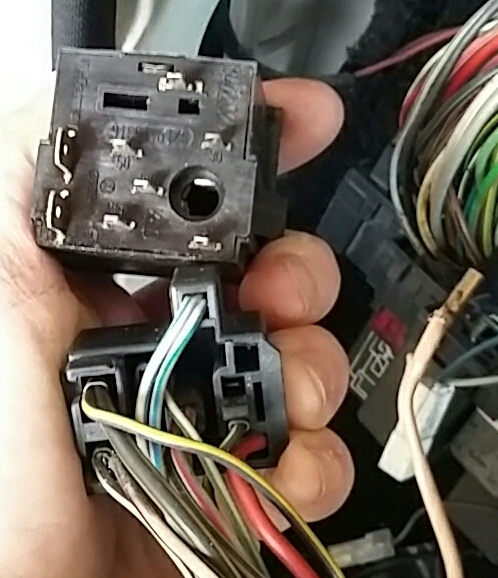

J'ai un court-circuit au niveau de la commande des feux. Les feux fonctionnent mais je ne peux pas brancher la masse sur la commande car cela fait un court-circuit. Du coup pas possible d'avoir de l'éclairage au compteur. J'ai déjà essayé une autre commande et même problème.
Etant un manche en électricité je fais appelle à vous pour toutes pistes ou conseils.
Je precise que j'ai remonté la torche en entier et que l'erreur vient probablement de moi mais je ne sais pas quoi contrôler.
Merci pour vos réponses.
Martin

Fais une photo de l'arrière de ta commande de feux qu'on voie tous les fils et on pourra peut-être t'aiguiller.

Voici une image, c'est la masse qui doit en haut à droite qui me fait une court-circuit.
Merci de vos réponses.

Es-tu sûr qu'il s'agit du bon fil? Normalement, il doit être marron, à l'écran on dirait qu'il est blanc! :bizarre:
Si c'est bien celui-là, vérifie ton ampoule, elle est peut-être morte et fait un court-circuit. Pour t'en assurer, retire la petite ampoule et remets ton fil. Regarde si tous les autres éclairages fonctionnent bien.
La masse de l'éclairage du tableau de bord ne passe pas par ce fil.
Sinon, que veux-tu dire par " j'ai déjà essayé une autre commande et même problème"? :bizarre:
Bonne recherche. :wink:

Je viens de tilter! :idea:
Tu dois certainement mettre le fil au mauvais endroit dans le connecteur.
Il faut le mettre dans le cercle rouge. :wink:

Magnifique merci beaucoup Fab c'était rien que ça! J'étais persuadé que je devais mettre cette masse sur la cosse libre...

Eh non, tu mettais la masse directement sur le + batterie. :o :wink:
Cette masse ne sert qu'à la lampe dans l'interrupteur de phare.
