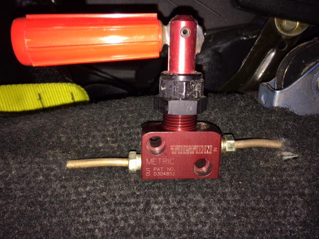

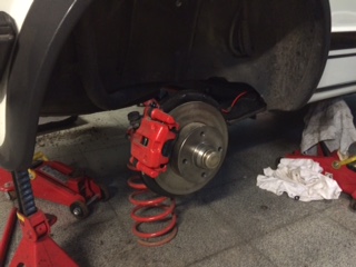

J'ai donc placé des disques a l'arrière de golf 2 (au passage barre stab de 24mm de la scirocco GTX, powerflex et ressorts H&R :D ) avec un MC de 22 avec 4 sorties(golf2 gti16v) et un limitateur de pression Tilton.
2 sorties du MC allimentent les disques avant et 1 sortie pour le contacteur des feux stop et une sortie pour alimenter les disques arrières, je passe donc avec une durite du MC vers ma manette de limitation de pression et puis je repars vers un T qui alimente mes 2 étriers arrières.

Sans doute une purge incomplète des freins arrière, bien ouvrir le limiteur pour la pratiquer. Les photos sont trop petites pour se rendre compte d'où se trouvent les purgeurs sur les freins arrière.

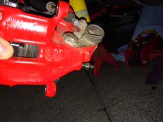

purgeurs se trouvent vers le bas, j'ai démonté les étriers pour faire la purge pour avoir le purgeur en haut mais sans effet.

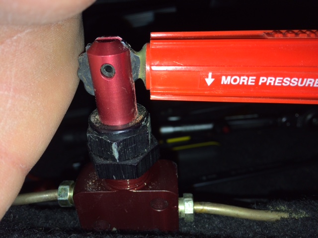

Tu n'as sans doute pas assez purgé, le Tilton semble en mauvaise position!

le levier est ep position minimale sur la photo , pour la purge je mets la manette dans l'autre sens

Commence deja part mettre les etriers dans le bon sens purgeur en haut et non en bas ça devrait aller mieux :roll: :lol:

c'est ce que j'ai fait, les étriers sont démonté pour faire la purge pour faire en sorte que le purgeur se trouve en haut. (quand les étriers sont en place le purgeur se trouve vers le bas cable de frein a main en haut)
