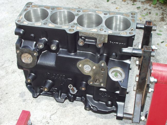

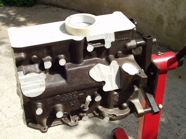

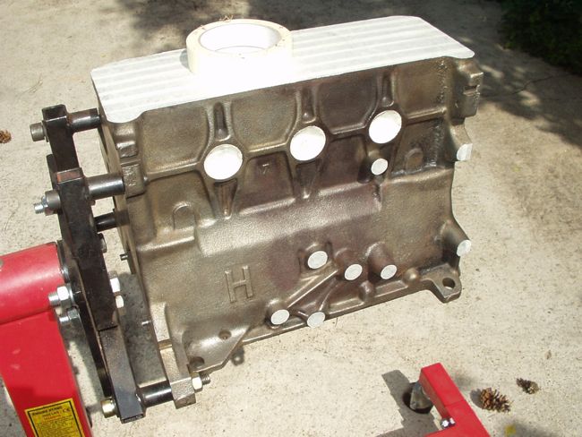

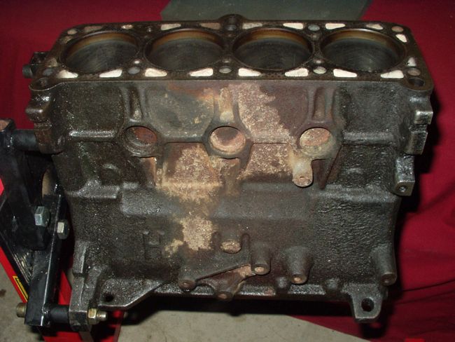

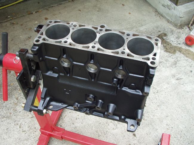

pour le mien, j'ai dégraissé à l'ixtar, puis passer des brosses métalliques de différentes tailles sur perceuse puis dégraisser une seconde fois avant de peindre.
avant
restauration eg2 - 0511.jpg (60.78 Kio) Vu 1957 fois
dégraissé et brossé
restauration eg2 - 0865.jpg (64.57 Kio) Vu 1957 fois
préparé pour peinture
restauration eg2 - 0867.jpg (56.17 Kio) Vu 1957 fois
après
restauration eg2 - 0880.jpg (63.57 Kio) Vu 1957 fois
restauration eg2 - 0879.jpg (64.21 Kio) Vu 1957 fois
