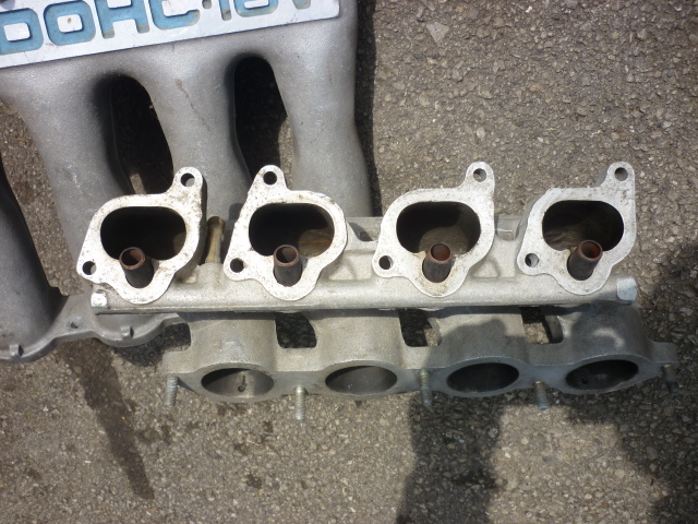

Un peu moins visible...

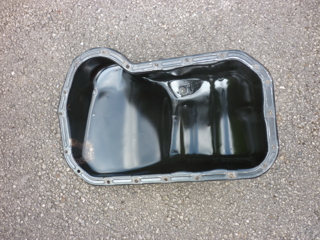

Personne ne voit pour le carter? :bizarre: Il était sur le DX d'occase que j'avais acheté et le vendeur m'avait prévenu de sa particularité très visible!! :wink:

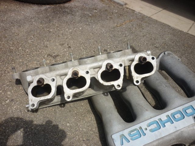

Pour la pipe d'admission de KR, il s'agit d'une adaptation pour la compétition!

Carter d'Audi ?
Re: Keskinvapa?
Bien vu :up: , avec le bouchon à l'opposé de la Golf, un profil différent de façon à passer au dessus de la traverse et de la direction, et plus profond (3-4 cm) pour compenser ce profil différent.

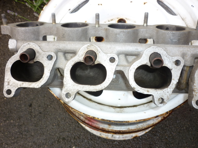

Conduit plus grand avec evasement coté porte injecteurs

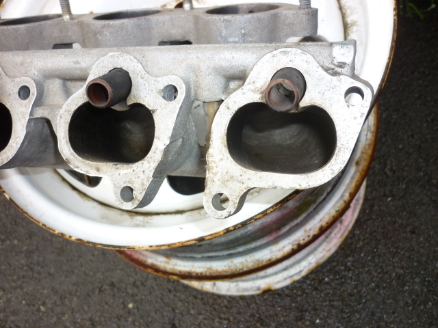

Ce n'est pas ça qui va empêcher de rouler normalement tous les jours! :roll:
On voit mieux ici:
Re: Keskinvapa?
ça paraît étrange au niveau du raccordement de l'IDF. Condamné?
Re: Keskinvapa?
Oui, pour éviter des remous néfastes au bon écoulement de l'air ! :bravo:
