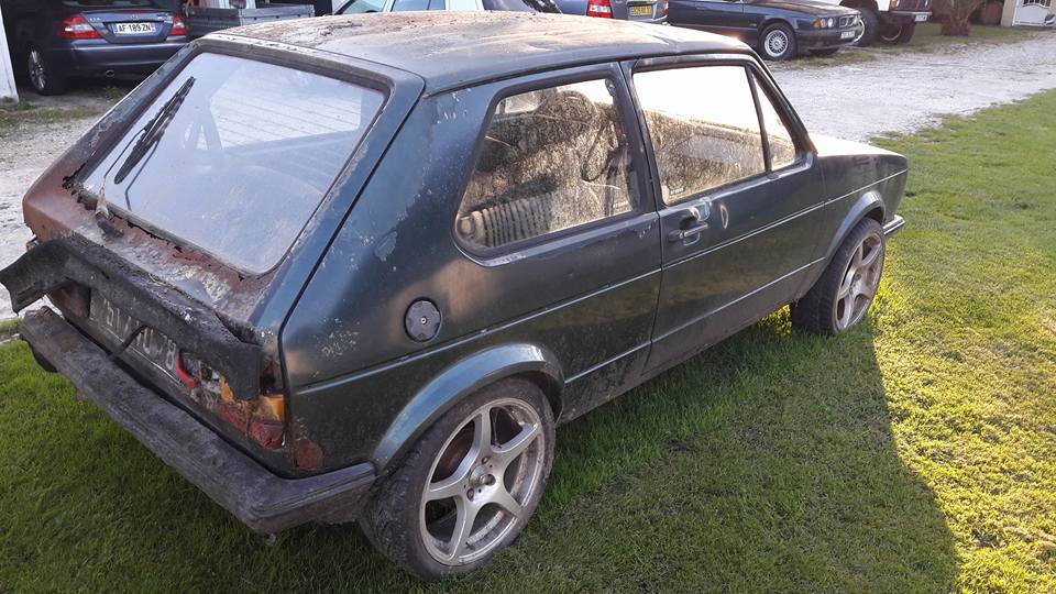

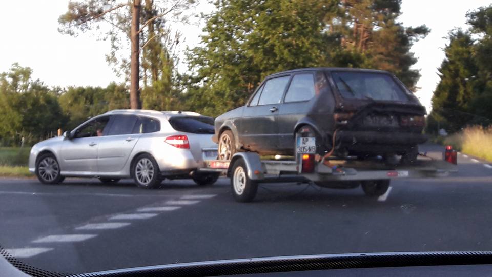

Bah parce que depuis Jeudi soir je suis Propriétaire D'une Rabbit GTI 1800 :D
Enfin la pauvre et vraiment Malade mais je ne pouvais pas la laisser finir sa vie comme ça après autant de jour de Gloire ! :cry:
La restauration Prendra le temps qu'il faut mes potes disent que je suis un Grand Malade mais J'assume Complètement !

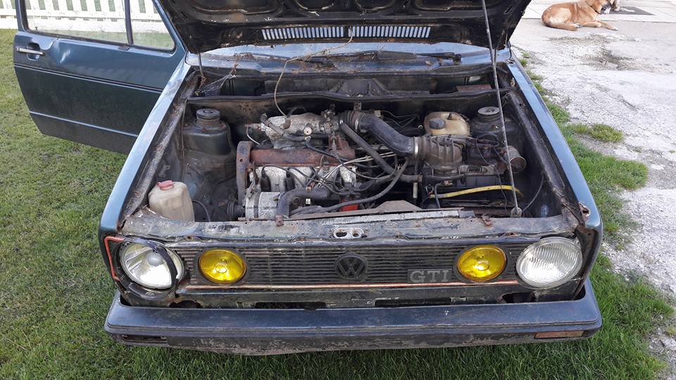

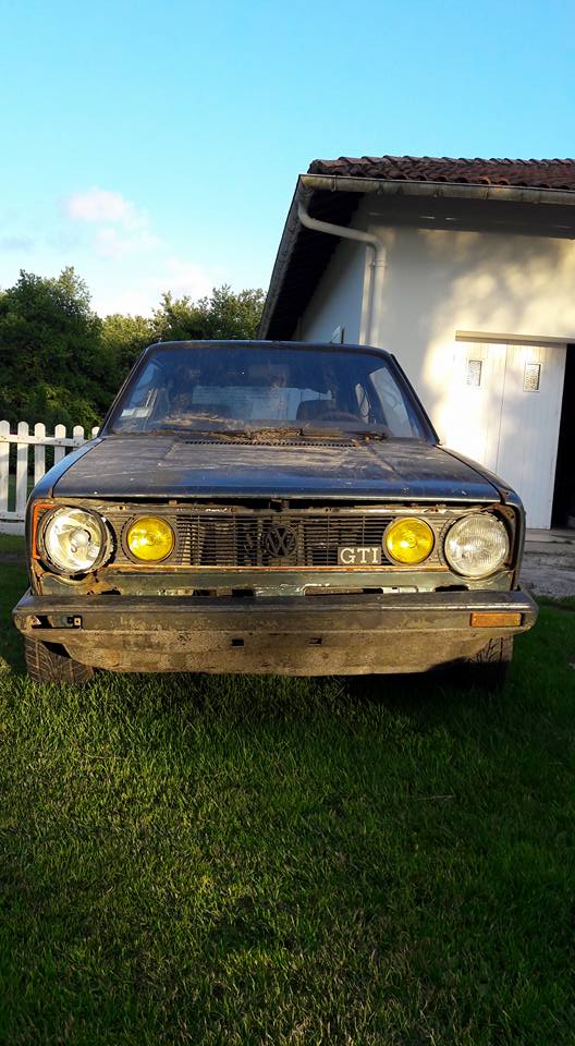

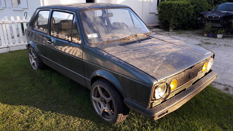

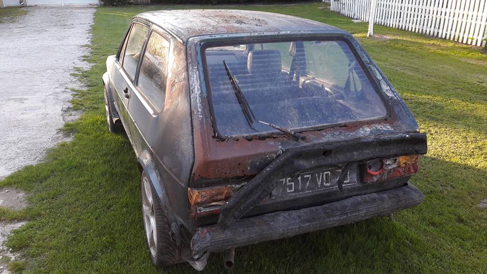

Voici les Photos et je vous laisse juger ^^

J'allais dire qu'une Rabbit ne devait pas être trop pourries et prise par la rouille avant de voir l’arrière ! :shock: :shock:
Vu les jantes, effectivement, une de sauvé de plus lol

en effet il y a du taf mais deja si la coque n'est pas touché le hayon ce n'est qu'un ouvrant facile a changer

Un Grand merci pour votre accueil et votre soutien , en effet on a eu de la chance de se croiser :amour: ... je pense que je l’aurai regretter toute ma vie ! L'ancien Proprio envisager de l'amener a la ferraille d'ici peu ... :biensur:
Oui elle n'a pas été bien conservé , mal entreposé sous un arbre recouverte de bâche et de tube en fer !
Le Hayon est tant abîmé à cause d'un Feu .. Pas un feu déclenché par la voiture en elle même , mais par une sapinette qui a pris feu , Bref elle a vraiment pas de chance (VDM) :ouille: :moche:
il va y avoir pas mal de tôlerie même pas mal du tout !!! j'ai tout le plancher de coffre qui est hs , les bas de caisses ,les coins arrière de caisse ( au niveaux des feux ) , un bas de porte à cause d'un rétro jamais remonté ... , une face avant , les ailes avant , le plancher conducteur et sans doute d'autres choses qu'on découvrira ensemble :up:

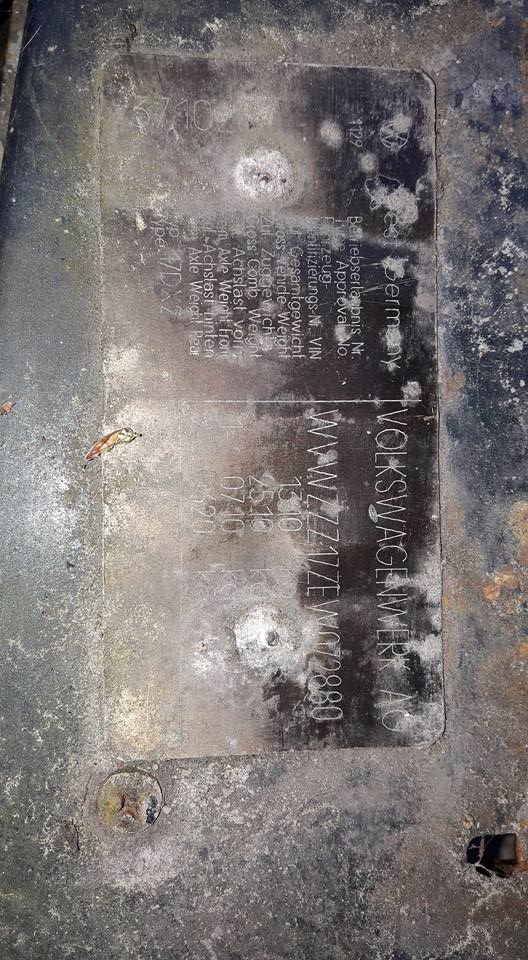

Matching number , c'est a dire que les numeros caisse , chassis ( si separé ) moteur et bv sont bien ceux a sa sortie d'usine , pour mes 2 cox c'est le cas pour ma gti de 80 aussi , ma gti de 81 par contre je sais pas l'historique n'est pas limpide mais elle marche bien quand meme
Pour le sablage d'une caisse je n'ai jamais fait faire mais des element oui souvent , je vais a decap service a st jean d'illac :up:
Gregoire
Messages : 14
Enregistré le : lun. 9 mai 2016 12:50
Re: Rabbit 1800 GTi qui a le feu !
Message par Gregoire »
Ah ok merci pour l'info faudrait que je regarde la mienne ...
comment savoir si ce sont les bon numéro ?
merci pour l'adresse ;)

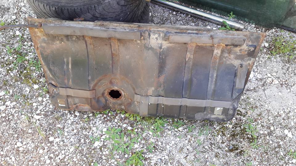

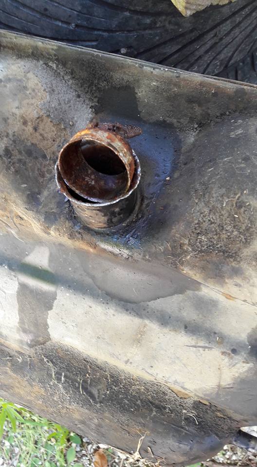

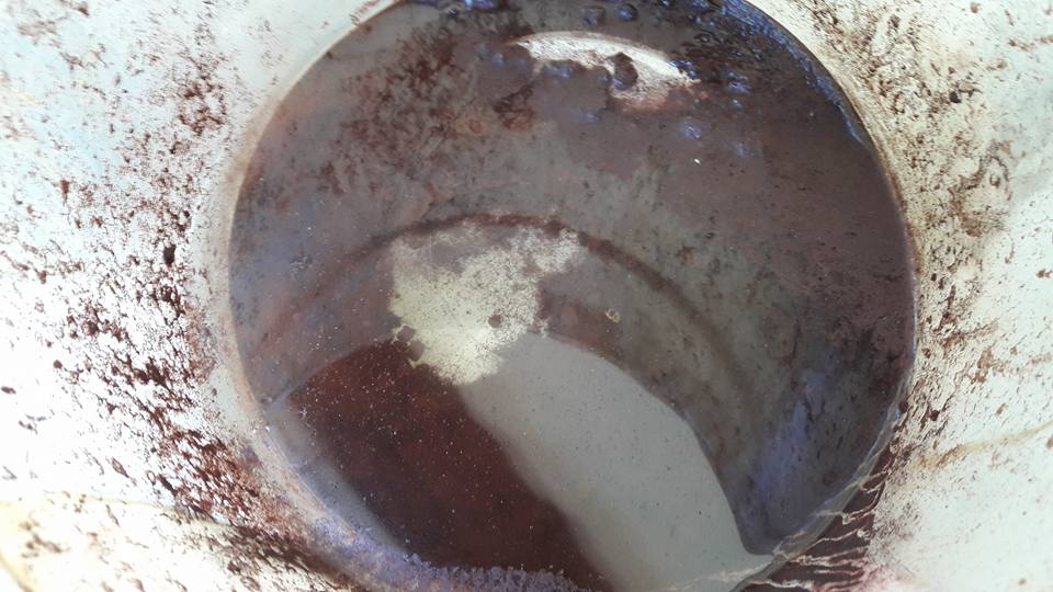

J'ai démonter mon réservoir hier et bin il est vraiment vraiment pourrie ... je me demande si il vaut mieux pas en mettre un neuf , mais je trouve que des "adaptables" qu'en pensez vous ?

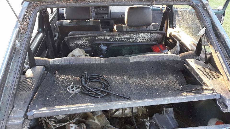

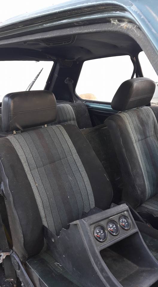

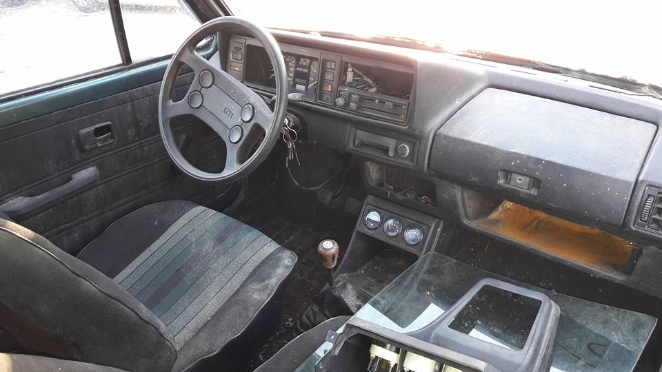

Sympa la calandre de type VolkswagenMotosport et tu as l'intérieur spécifique au rabbit qui semble en bon etat :up:

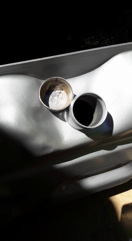

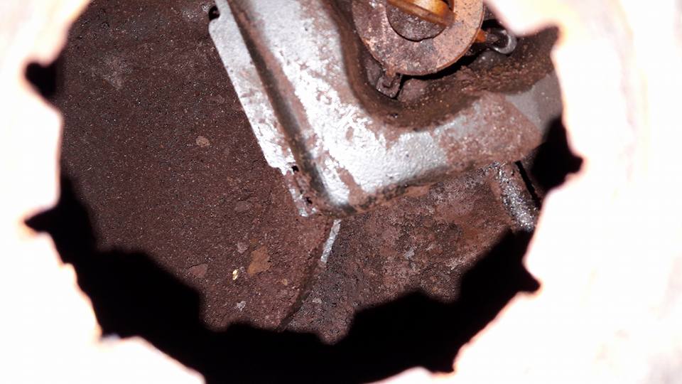

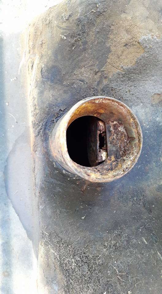

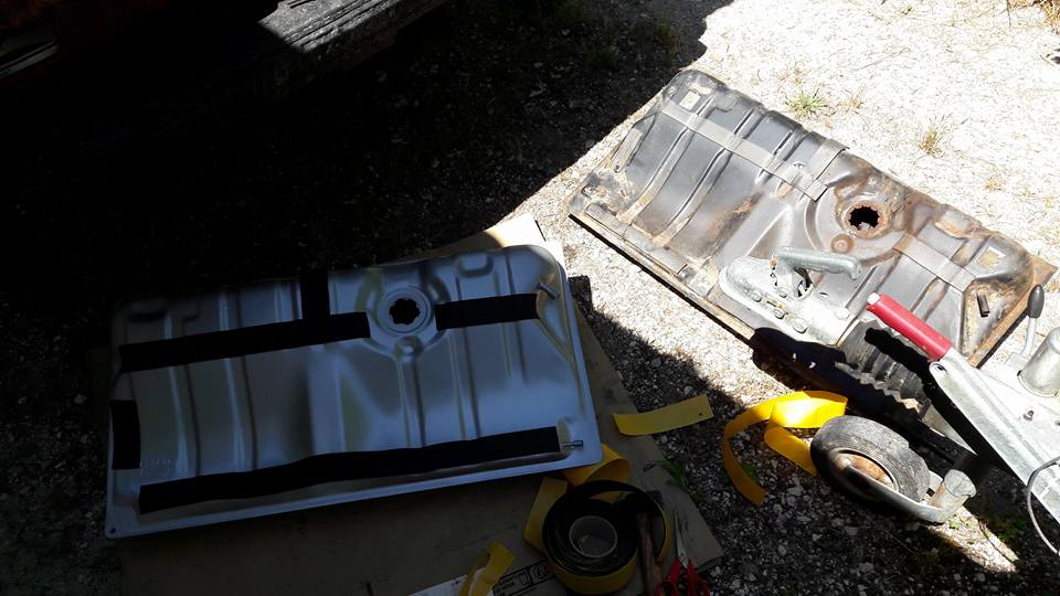

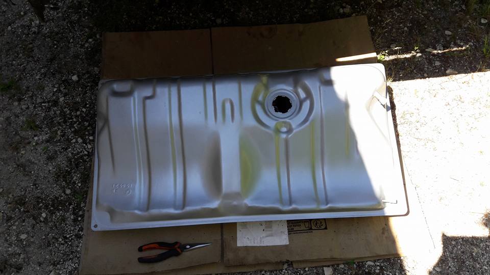

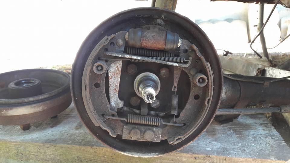

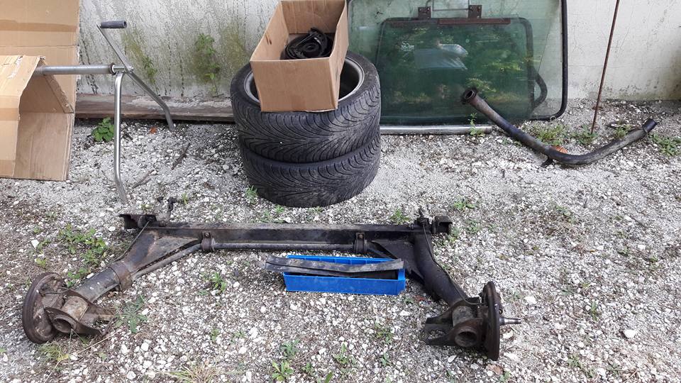

Alors mon réservoir était HS Rempli de rouille/colmaté ainsi que la pompe externe que j'ai réussi a ouvrir et nettoyer , après test tout fonctionne correctement :) il me reste a récupérer des silent bloc pour fixer l'ensemble pompe et accumulateur de pressions.

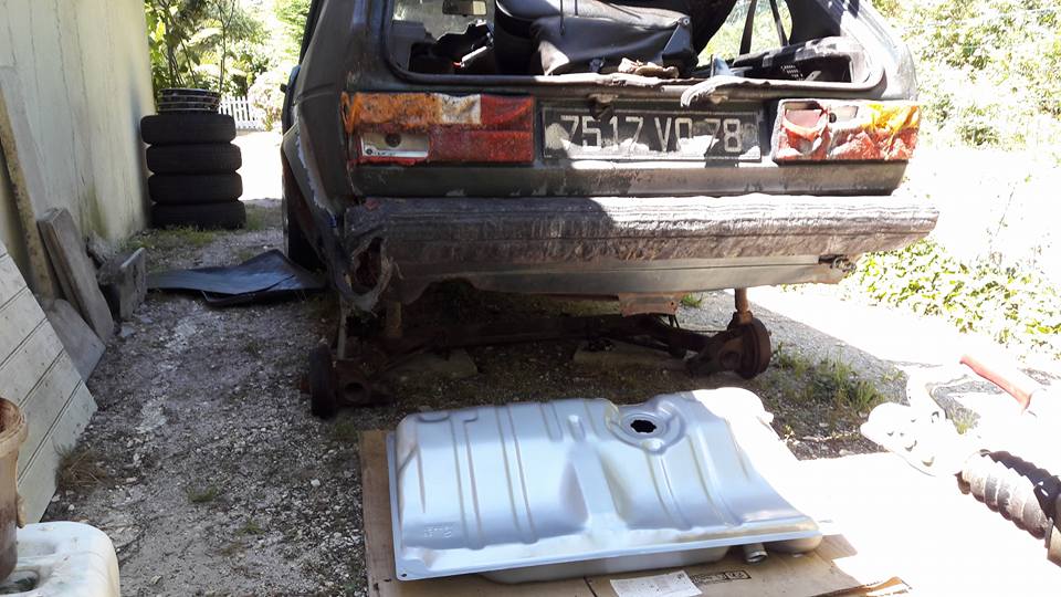

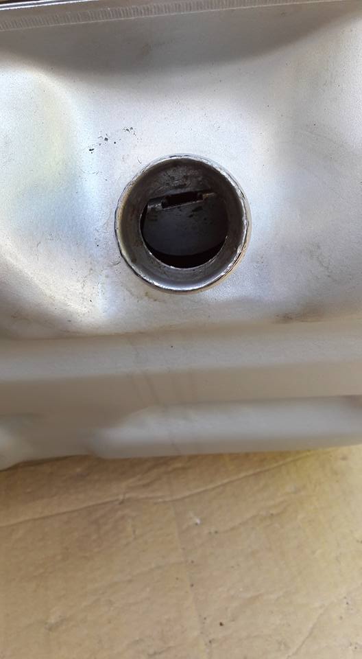

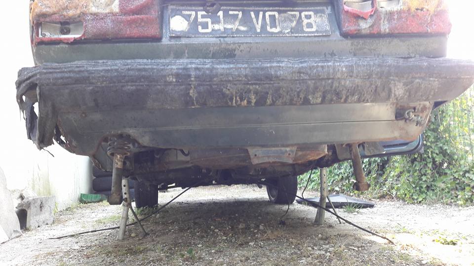

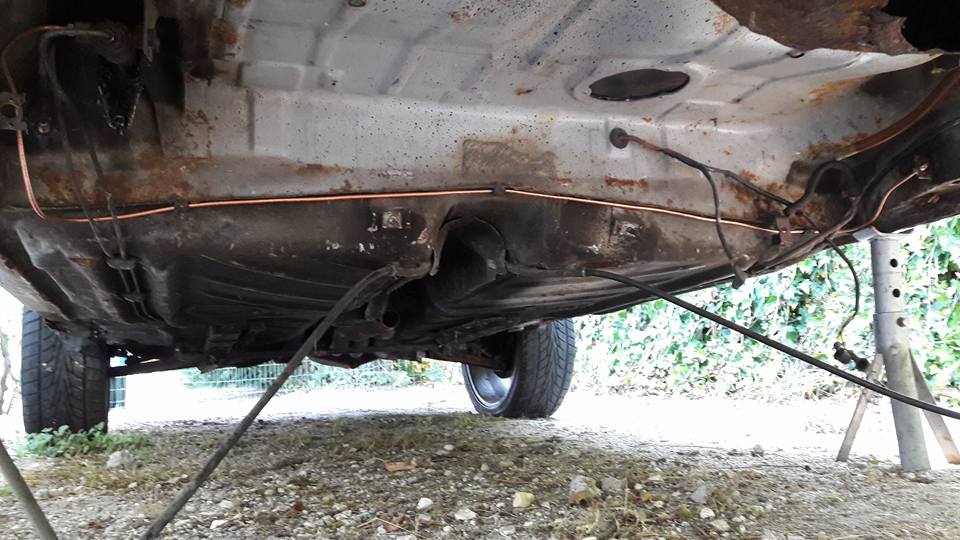

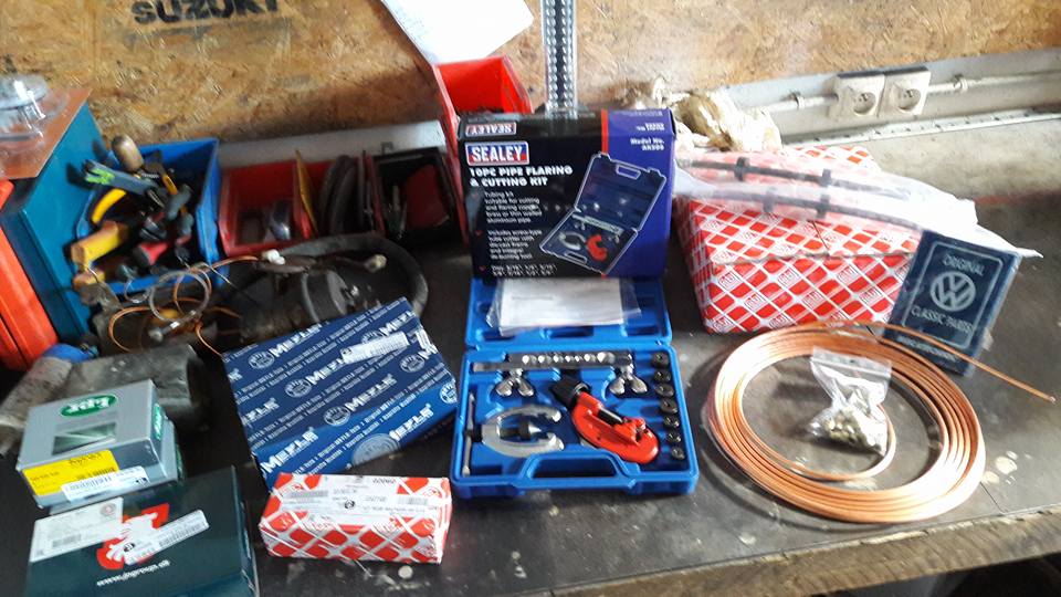

J'ai commandé un nouveau réservoir avec descente , pour sortir l'ancien il faut déposer le train arrière et du coup les Flexible de train arrière .. Biensur il y en a un qui n'a pas voulu ce sortir . A Chaque problème une solution vous allez me dire et effectivement :lol: J'ai décidé de commandé de quoi refaire un morceau du circuit de freinage !
J'en ai profité pour commandé Flexible Av et Ar Neuf et de quoi refaire mon freinage av et ar ( disque , plaquette , garniture , ressort , cylindre de roue etc.. )
Voilou ayant pas trop eu le temps de m'attaquer a tout monter dernièrement j'ai au moins fait le coté plomberie :lol:
Allé je vous met des photos :up:
