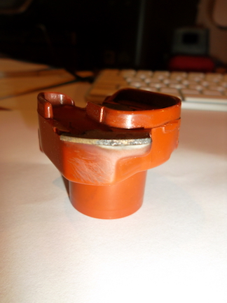

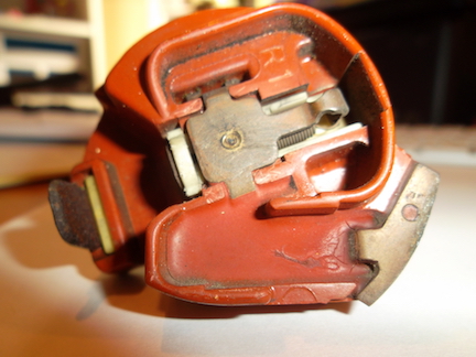

Doigt d'allumeur: une salle tronche sur la moitié du contact. Changé par un à peine rodé

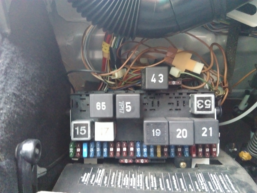

Photo de la platine même si c'est pas le côté le plus important:

Pour moi le kit relai déporté de pompe a été monté à l'époque en action réseau sur les k-jet entretenus chez VAG (JIDE si tu nous lit!).
Mais qu'importe il apportait un plus sur les voitures avec l'ancienne platine et les fusibles "navettes".
Ceci non nécessaire sur les chassis D et E avec les fusible "blades" ou plaquettes ( ce que tu as).

Remets l'autre doigt, réessaye si elle démarre et si oui re démonte et nettoie le au papier très fin.

Ok bien ca tourne mais tes aléas tu penses que c'était ton doigt encrassé?

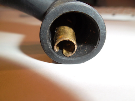

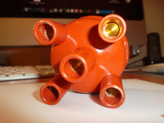

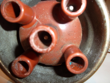

Quid maintenant:
La tête d'origine:
Le câble actuel qui n'est pas d'origine mais qui y est depuis mon achat il y a 12 ans:
La nouvelle tête:
Anachronique, non?
Bref je vais commander un nouveau jeu. J'espère avoir le bon.

Bils a écrit :Ok bien ca tourne mais tes aléas tu penses que c'était ton doigt encrassé?
[/url]
L'emplacement du charbon est marqué sur le doigt, le contact est bouffé sur sa moitié:
J'en saurai donc plus quand j'aurai fait des essais avec les nouvelles pièces.
Encore merci PoloG40, le relais claque bien :wink:

Je suppose que tu as vu que que la forme des contacts des fils d'allumage n'est pas identique et qu'il te faudra aussi les changer... En fait, seul celui que tu montres est compatible!
Re: Coupures d'allumage
Philippe a écrit : Bref je vais commander un nouveau jeu. J'espère avoir le bon.
Et oui Billb. Tu penses que les câbles montés étaient idéaux :shock:
Bref j'avais des câbles normes DIN sur une tête normes crantées.
