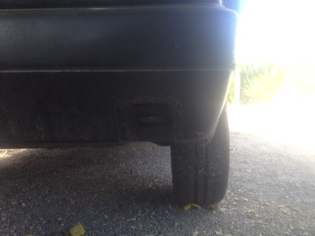

Voila mon problème, le train arrière de ma golf 2 gti 16S ressemble à celui d'une R8 Gordinie, si vous voyez se que je veux dire.
carrossage très important.
quel sont les solutions connue pour résoudre cela? quels pièces sont à changer?
pour petit info un peux de jeux dans les roulements de roue.
merci de vos réponses

Une photo pour voir si c'est normal ou non, mais il te faudrait d'abord supprimer ce jeu, puis mesurer le carrossage restant, il doit être compris entre 1°20' et 2°.

juste une petit question la hauteur de la voiture change quelques choses à cela, je m'explique elle est plus haute que la normale pour une golf.

Voici une photo pas très belle mais on voit un peux l'angle de la roue.
j'ai mesuré 1° donc correcte ci je comprend bien.
