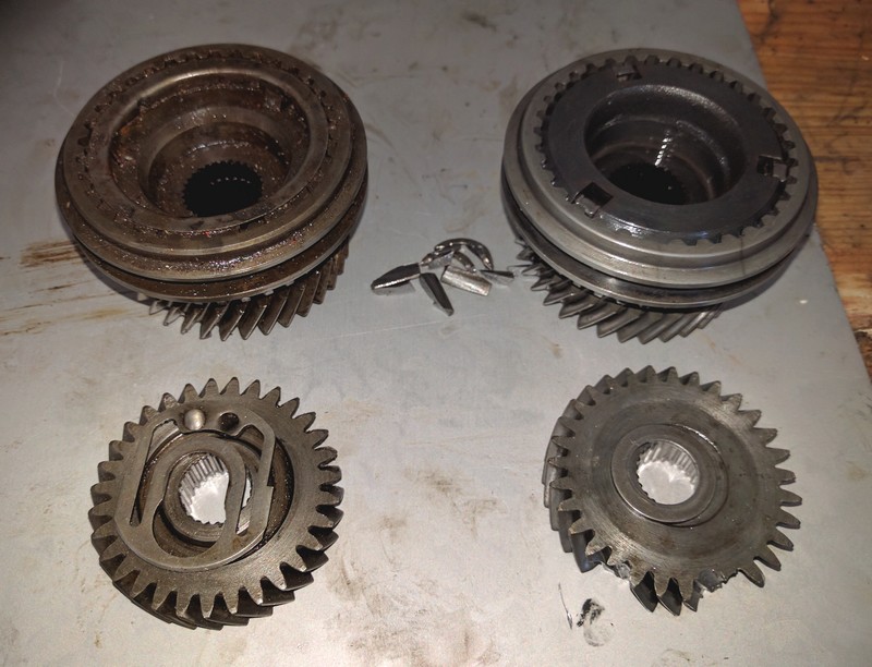

Bon, suite à ma mésaventure sur la boîte, je suis en train de voir ce que je peux faire pour réparer la 5ième de ma boîte FD.
Ce sont les mêmes rapports de boîte que pour la G2 16s et il se trouve que j'ai une boîte pétée en morceaux, mais avec une 5ième intacte.
J'ai regardé vite fait et ça à l'air de pouvoir se monter.
a tester.jpg (121.04 Kio) Vu 788 fois
Les différences:
- bagues sur le moyeu synchroniseur (pour maintenir les bonhommes?)
- blocage du pignon de 5 ou il y a une goupille spéciale
Vous pensez que ça peut se monter?
Messages : 5663
Re: Réparation 5ième
Bon bah raté. Comme il n'y a pas de rondelle entre le pignon et la goupille sur ma 2y, la rainure n'est pas au même endroit sur l'arbre. A voir si je peux tout de même monter le pignon rainuré avec une rondelle et une goupille classique. Je pense que ça peut le faire.
Votre avis?
Messages : 5663
Bon, je n'arrive même pas à emmancher le moyeu synchroniseur. Va falloir que je fasse de l'archéologie voir si j'ai une vieille boîte de 1600...
