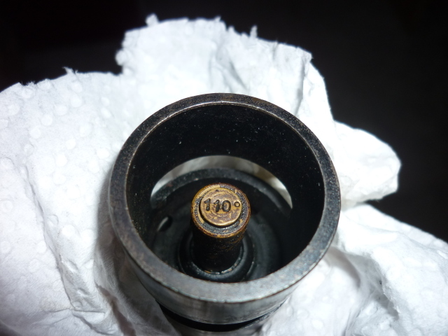

Il me faut parcourir environ 20 km pour atteindre 70°c de température d'huile. Cela me semble anormalement long, surtout en ce moment où la température ambiante est > à 20°c.
Sur route, elle ne monte que très rarement au dessus de 70°c et en ville, elle atteint 80/85°c. Cela me paraît bas. Quelle température avez-vous et après combien de km?
J'ai remplacé récemment le régulateur de température d'huile. Aucun changement.
Le mano est neuf. Donc, Il reste la sonde. Qu'en pensez-vous? C'est du 10x100, mais cylindrique ou conique?
Merci par avance pour votre aide.

1. la sonde et le mano comportent-ils des échelles identiques? (0-150°C)Didier 76 a écrit :Bonjour à tous,
2. Ton radiateur d'huile est-il chaud à ce moment car le calorstat n'est censé s'ouvrir que bien plus tard (photo)! Si oui, il est bloqué ouvert et c'est normal pour la montée en t°!
3 Peu importe cylindrique avec un joint ou du téflon, ou conique, ce n'est pas fait pour être monté et démonté souvent et ça assure bien l’étanchéité!

Merci Billb.
Le mano est un 50-150, mais la sonde est une 0-120. Je supposais, peut-être mal, que vu le décalage, la t° affichée devrait être supérieure à la t° réelle.
Bon je vais commander une sonde 10x100 conique 150°c. Au moins il y aura une correspondance dans les échelles.
Quant à la t° du radiateur d'huile, il n'est pas froid, mais je tiens la main dessus, donc il n'est pas à 70°c.Le calorstat, je l'ai changé comme je le disais dans un post précédent. Ce serait assez étonnant que les 2 soient bloqués ouvert.
Quelles sont vos t° de fonctionnement en usage route et après combien de KM les atteignez-vous?
Re: Température d'huile sur 1800 DX
Une sonde 0-120 est dédiée à la t° d'eau !!!
Les 80-85° représentent un peu plus des 2/3 de l'échelle 120° et devraient correspondre à + de 100°sur celle de 150°, le régulateur commence à s'ouvrir vers 95/100° pour être ouvert au maxi à 110°.
Je te suis dans ton raisonnement Billb. 2/3 sur 0-120, effectivement ça fait 80. Mais sur une échelle 50-150, donc 100 d'amplitude, 2/3 ça fait 66,67. Et c'est ce qu'affiche le mano, un petit 70.
Est ce juste?
Est ce juste?
