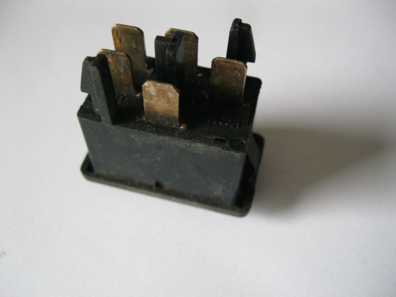

Re: Interrupteur siege recaro golf2
Message par jeanyves29 »
Celui là c'est le T3
Et celui là le recaro d'origine il y a pas mal de différence
Étant donné que je n'ai pas la broche femelle sous les yeux, impossible de savoir, s'il est possible de déplacer les broches côté femelle pour faire correspondre celles qui m'intéressent, va faloir attendre
Merci Bilb.

fab60 a écrit :Voilà la ref de l'interrupteur : 533959855A
Reste plus qu'à le trouver ! :P
255959855 lu sur le mien et correspondant au T2.
jeanyves29 a écrit : Et celui là le recaro d'origine il y a pas mal de différence
Sur la photo, les détrompeurs et la position des broches correspondent à ceux des lève vitres à 6 broches (éclairage en plus): 191959855 (sur mes 2 Golf), identiques à 6k0959855A que j'avais de réserve.
C'est celui qui était sur un de tes Recaro?

Non Bilb, je n'en ai aucun sur mes sieges.
C'est l'annonce que j'ai trouvé sur ebay, correspond à des sièges recaro de G60
Du coup j'attends la photo d'une de mes broches femelle

Ça a l'air de correspondre avec ce que j'ai trouvé sur ebay :up: :up:
J'attends la photo de ma broche avant de me lancer
