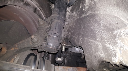

Amorto Golf.jpg (81.68 Kio) Vu 18807 fois
...encore moi....j'ai ce type d'amortisseur...connaissez vous la ref ??? :bizarre:
Re: Quels amortisseurs ?
Il faudrait chopper les refs, mais là comme ça on a l'impression que ce sont des cartouches (et donc les amortisseurs seraient à l'intérieur du corps de l'amorto)

...et oui merci...je n'ai pas pris le temps de lever la voiture, pas facile d'identifier le modèle.... :bizarre:
