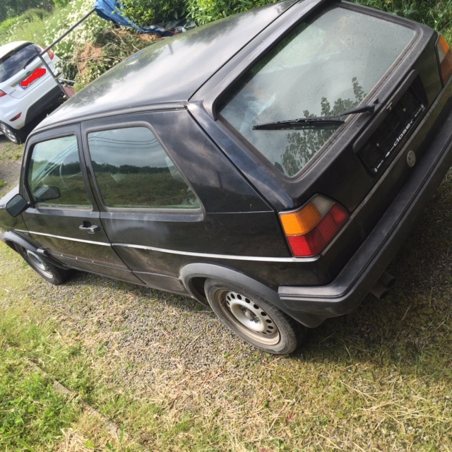

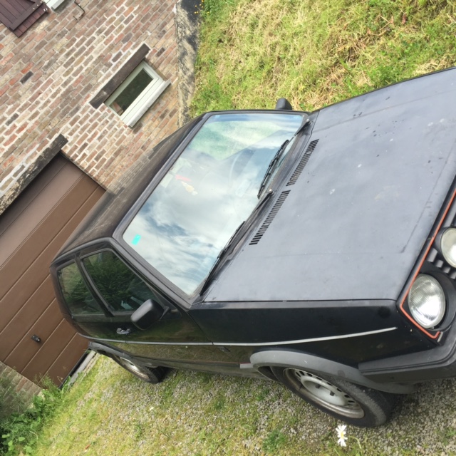

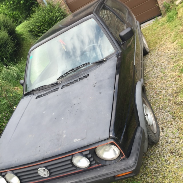

Bonjour, Voici les photos... :oops: :D enfin...
Donc voici la belle lorsque je l'ai achetée... Quelques bosses du a son age mais pas de rouille :hourra:

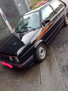

Voici la belle :bravo: :bisoux:

Re: Ma Golf 2 GTI 8s PB de 1989
Je viens de modérer ton post. "dura lex est lex": Le type et la dimension des jantes affichées est hors charte.
