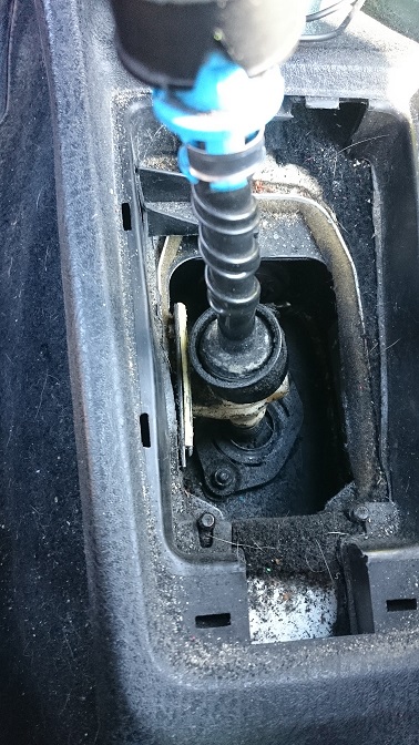

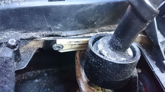

j'ai un pb avec mon levier de vitesse la plaque de guidage de la marche arrière est cassé j'en ai donc racheter une.
Mais pour demonter la cassée est ce que quelqu'un la deja fait car je pense faire sauter les rivet qui la maintienne en place a la disqueuse mais je voudrai eviter de faire une connerie
Est ce que quelqu'un a deja fait cela ?

Salut . L'idéal pour ôter un rivet c'est plutôt une perceuse. Commence par démonter ta console centrale en plastique, tu auras plus de place pour l'outil.

Oui je vais faire comme cela merci.
