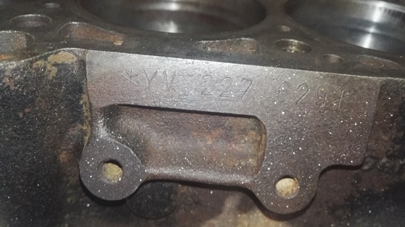

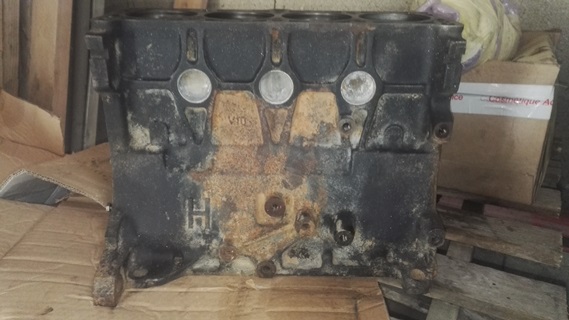

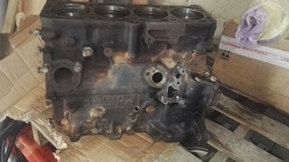

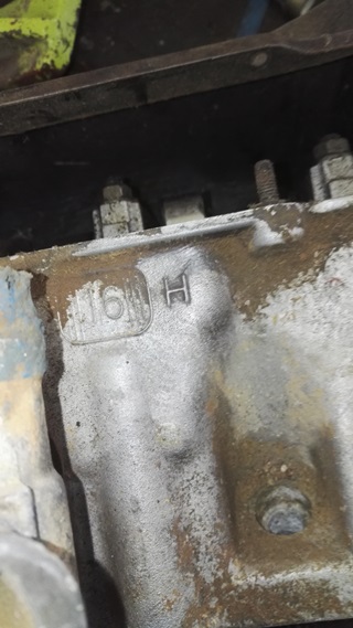

hey!! bonsoir tout les mondes. J'ai besoins de renseignement sur se bloc et culasse 1.6 H.car je possède se moteur depuis deux ans, et je ne sais pas quoi en faire. Vaudrait-il le coups de le restaurer, le vendre ou le mettre a la féraille tout simplement. je tiens a précisé que ce moteur été sur une golf 2 autocross.

Ton bloc n'est pas un VW, mais un AUDI.
Le H sur le bloc signifie qu'il a été construit par CHRYSLER (pour VW et AUDI) pour les millésimes 81 et 82.
Le H sur la culasse n'a absolument aucune corrélation avec celui du bloc.

Mais quelque chose me perturbe. D'après une revue internet. Ce bloc était privilégié pour les grosses préparation moteur "oettinger" est-ce la vérité ou pas?

Puisque toutes les Oettinger ont été produites en 81 et 82, elles avaient d'office ce bloc .... tout comme d'ailleurs toutes les autres GTI normales.
Il est tout à fait faux de dire qu'il s'agit d'un bloc Oettinger ou d'un bloc fabriqué pour les Oettinger.
Mais à l'usage, il s'est effectivement avéré que ce bloc présentait des qualités supérieures par rapport à l'ancien bloc 1.6
