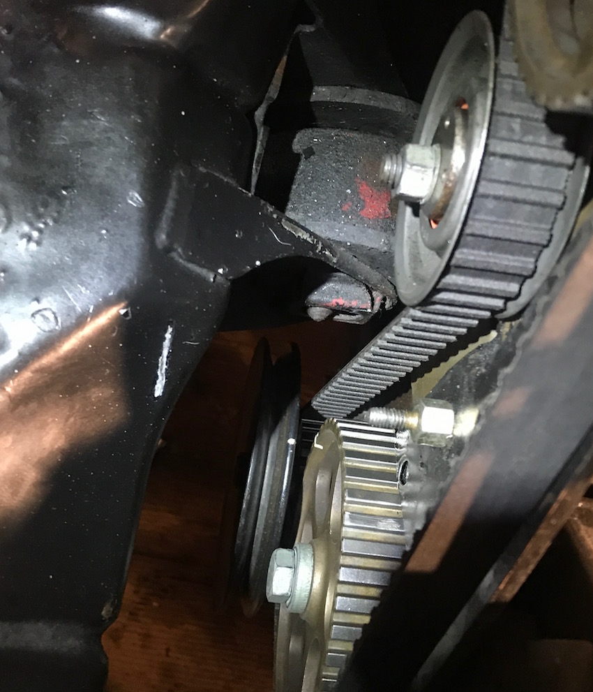

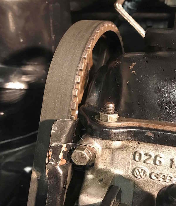

repère AAC le coup de pointeau et recouvert de blanc correcteur
jordan39
Messages : 15
Enregistré le : lun. 11 sept. 2017 13:18
Re: problème d'allumage
Message par jordan39 »
poulie de villebrequin et poulie accessoire
IMG_5354 2.JPG (197.03 Kio) Vu 2290 fois

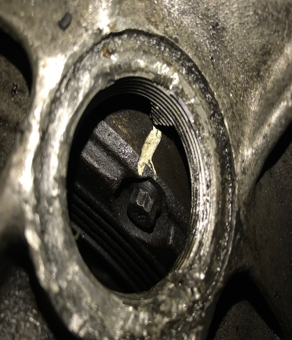

repère PMH

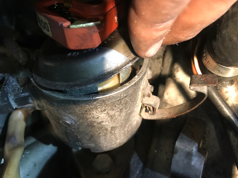

doigt d'allumeur aligné avec le corps.
En général, de devant, on voit la capsule de dépression, ou bien tu tournes l'allumeur de 180°, ou tu essaies en décalant tes fils de bougies de 2 positions!
