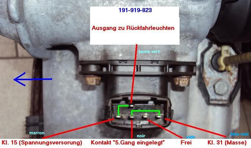

je me permets d'utiliser ce poste ayant le problème du contacteur de feux de recul.
J'ai acheté un contacteur de feux de recul neuf, modifié la connectique ( voir dans la photo avec ce qu'il est écrit en français ) .
photo extraite de > http://www.golf1-ig.de/board/read.php?1,48643
En court-circuitant le noir et le bleu dans le fiche, les feux s'allume :hourra:
j'emmanche la fiche dans le contacteur, je déconnecte la fiche coté bocal liquide de refroidissement, j'effectue les tests avec un multimètre en appuyant sur le picot cela fonctionne .
Par contre installé sur la boite, en enclenchant la marche arrière ..... pas de feux :triste:
Tout d'abord est ce que j'ai effectué les bonnes modifs décrite dans la photo en allemand ?
Est ce que ça a un rapport avec le réglage de la tringlerie de boite ?
:jmerend:

Bon j'ai interverti le jaune/vert + marron contre le noir et bleu/noir et cela fonctionne :hourra: sachant que les feux de recul comme cité ailleurs sont les fils noir et bleu/noir
L'erreur était le mauvais choix....j'aurais du traduire en français.... :bravo:
