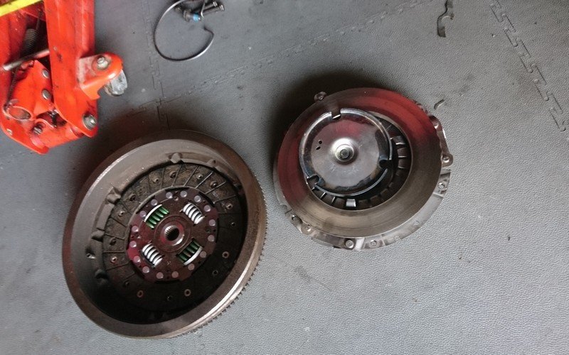

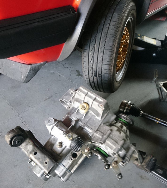

Boite déposée...
Maintenant on vire ce grmlbl d'embrayage
Re: Embrayage neuf vitesse dure moteur en route.
Posté : dim. 6 sept. 2020 10:50
par Ivan
