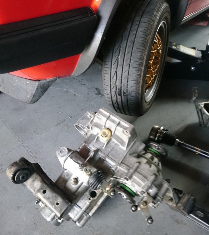

Bref, j'ai commandé un sachs sur ma 1600, et pareil.
En plus, j'avais fait la commande il y a longtemps, donc c'est mort... J'en ai marre de déposer des boîtes.
J'ai même mis un autre carter de 5ième pour en avoir le coeur net...

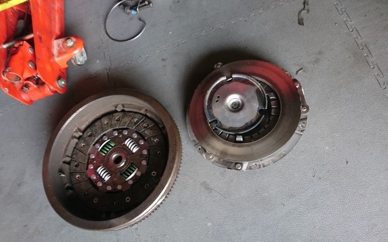

Et vu que j'ai bazardé les vieilles pièces, je vais être bon pour un mécanisme entier.
Je prends quoi? Du LuK?

Boite déposée...
Maintenant on vire ce grmlbl d'embrayage
