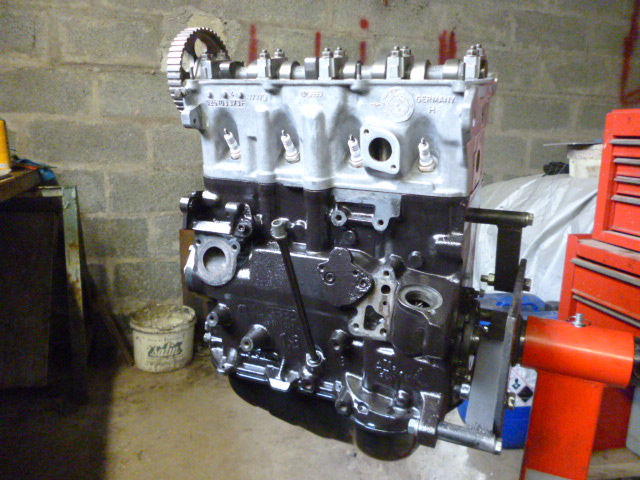

Pour ma restau, j'ai utilisé de la peinture Julien haute t°. 2 couches au pinceau sur un bloc préalablement lavé et brossé avec un solvant, puis passé dans un bain ultrasons.
Depuis, la remise en route de la voiture, j'ai parcouru environ 2000 km et ça ne bouge pas. J'avais eu une fuite sur la durite supérieure du radiateur, laissant des traces de projections blanches un peu partout. J'ai tout nettoyé avec du white spirit et du vinaigre blanc et un brossage énergique. La peinture du bloc a bien résisté.
- P1040349.JPG (151.5 Kio) Vu 2578 fois
