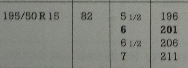

Ouais les rm sont en 6.5, mais que tu ai du 7" ou du 6" avec le même ET, au final le pneu est positionné au même endroit.
Re: Jantes replica ATS Cup
Le centre de la bande de roulement, oui, mais pas les flancs puisque la jante est 1/2 " plus étroite de chaque côté:
Voici la largeur totale du pneu en fonction de la jante!
