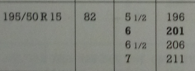

par Bill Blue
Le centre de la bande de roulement, oui, mais pas les flancs puisque la jante est 1/2 " plus étroite de chaque côté:
Voici la largeur totale du pneu en fonction de la jante!
