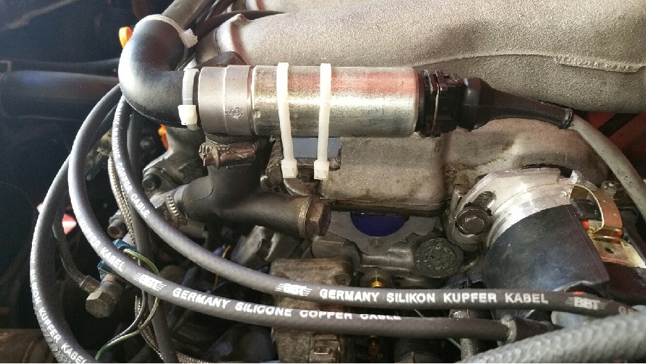

Dernière chose, qui m'intrigue depuis que j'ai le véhicule, j'ai une durite en Y (en sortie du régulateur de ralenti) bouché par un boulon, qui n'a pas l'air d'origine (voir photo). Est-ce normal? Si non, ou doit elle être branché?

3- ton régulateur de contre pression n'est pas le bon, il n'a pas l'enrichissement à pleine charge. Du coup le raccord a été bouché.
