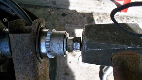

Du WD40, marteau et je l'ai fais avec une douille Facom.

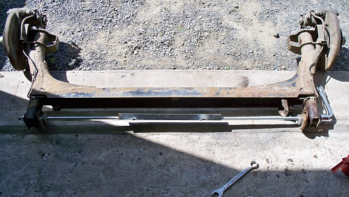

La dépose complète de l'essieu est elle obligatoire selon vous ?
Messages : 1735
Re: SILENT BLOC DE TRAIN ARRIERE

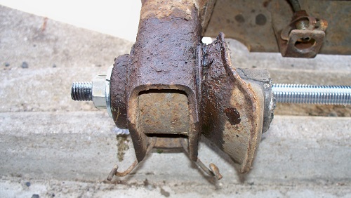

C'est bien entendu plus facile, surtout pour la repose, mais c'est faisable, tu peux te fabriquer une presse maison avec une tige fileté.

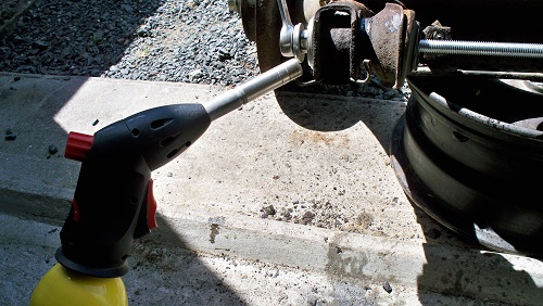

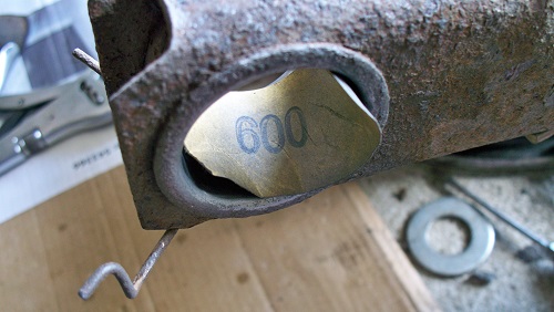

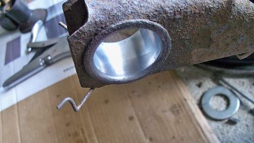

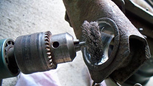

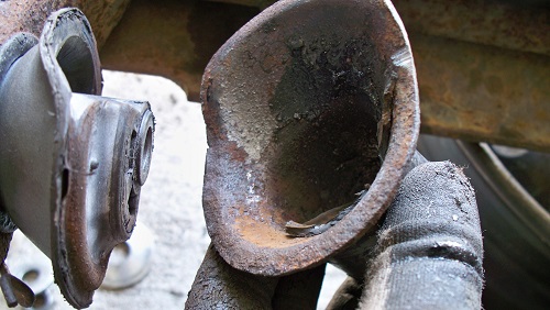

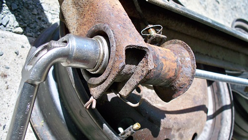

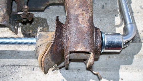

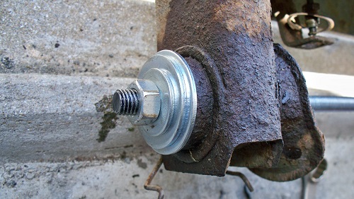

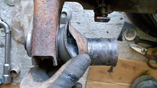

Après une bonne journée de travail, je suis content d'avoir réussi avec peu de moyens..
Tige filetée de 12, des écrous, des grosses rondelles de différents diamètres
Un chalumeau
Un bon marteau
Une douille de 32
Un peu de ponçage
Ne jeter pas le vieux silent-bloc, une fois vidé cela fait un outil pour remettre les neufs en place
Voilà si ça peut aider, mais c'est quand même pas super facile.
Essieu remonté, freinage purgé et ça roule....
