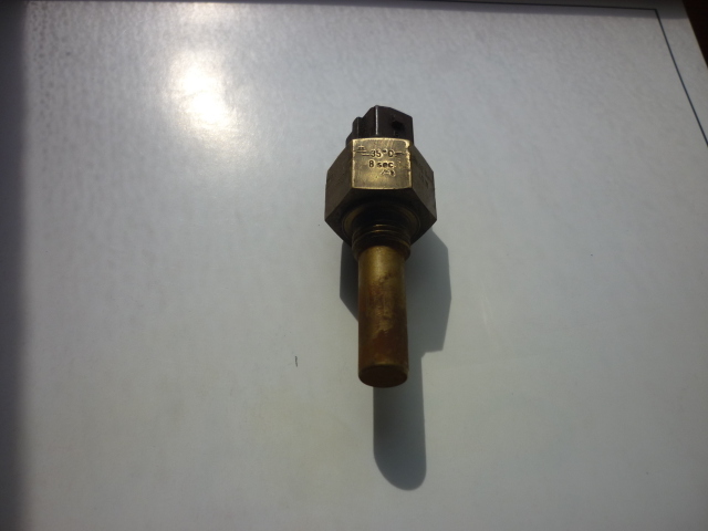

Je ne connais pas par coeur les courbes de durée d'injection de l'injecteur de départ à froid en fonction de la T° extérieure, mais ça ne doit pas excéder quelques minutes. Je ne pense pas que ton IDF soit la cause du problème, puisqu'il n'est censé agir qu'à froid et quel que soit le régime moteur. Avis aux lecteurs, corrigez-moi si je me trompe :wink:

Re: Probléme de puissance suite changement réservoir tampon
Fr@nky a écrit :
Je ne connais pas par coeur les courbes de durée d'injection de l'injecteur de départ à froid en fonction de la T° extérieure, mais ça ne doit pas excéder quelques minutes.... ... Avis aux lecteurs, corrigez-moi si je me trompe :wink:
Voici ce qui est inscrit sur une sonde de commande de l'IDF:
