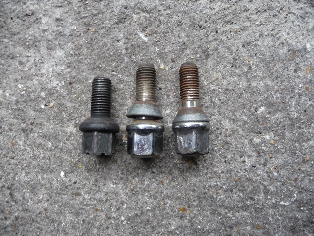

Autant je n'ai pas de doute pour le M12x1,5, autant je me pose des questions puisque la visserie récupérée avec les jantes est en 28 mm de long et avec une rondelle mobile à assise conique !
Cette visserie qui était à priori utilisée avec les AVUS ne serait elle finalement pas adaptée ?

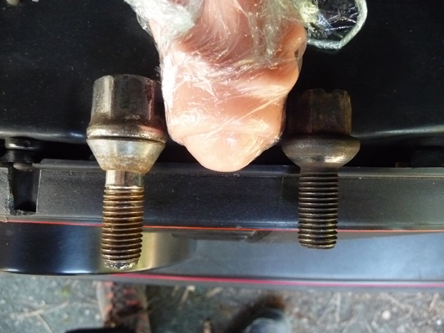

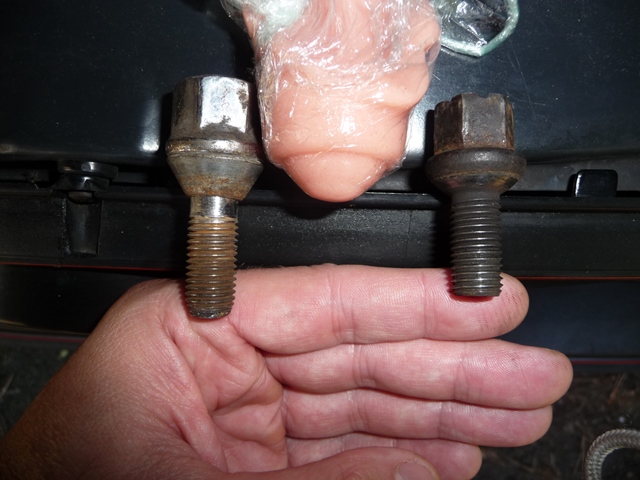

J'ai essayé de faire un moulage du sièges des AVUS, 2 exactement sur 2 trous différents, cf photos, vous en pensez quoi ? (bon SVP épargnez moi les blagues scabreuses :mrgeen:, je n'avais pas d'autres couleurs...)
Un copain avec qui j'ai regardé ça de plus prêt me dit que la visserie est bonne et que la rondelle mobile est indispensable sur de la jante alu, sinon les réactions chimiques entre l'acier et l'alu soude la jante. Pour l'avoir constaté, c'est effectivement impossible à enlever. Cf. photo à gauche les boulons sphériques de mes tôles d'origine à droites les boulons d'avus avec la bague
conique.

Il ne faut surtout pas utiliser tes vis à assise conique pour les jantes Avus. :?
Les jantes Avus sont à portées sphériques. Il faut absolument utiliser les vis VW (attention, il existe deux longueurs différentes).
Mais si tu as déjà utilisé les vis "coniques" ... je crains très fort que tu aies déjà endommagé les portées sur les jantes ! :?

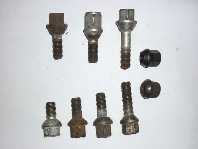

23.5 mm à portée sphérique, le 16 du lien, c'est la quantité nécessaire pour la voiture qui s'est superposée au 5. Il existe différentes longueurs : 20, 23.5, 28, 40 mm (Ronal R8) et plus, que ce soit VW ou en accessoires!
Sur nos Golf 2, monter un peu plus long ne porte pas à conséquence contrairement à la Golf 1 où cela risquerait de toucher dans les tambours!
