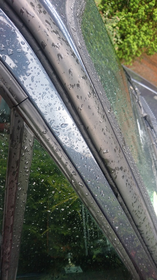

Sur la blanche l'eau entrait par le trou du câble de compteur, jusqu'à preuve du contraire je pense avoir résolu le problème. Mais sur la 16S le joint de gouttière gauche est bon, je suis en train de refaire l'étanchéïté des portes avant mais le problème ne vient pas d'ici, et le trou du cable de compteur semble bien rebouché par le joint. Où orienter les recherches ? Joint de pare-brise ? Je vais soulever ce soir la moquette passage pour voir mais je ne crois pas qu'il y ait d'infiltrations de ce côté.

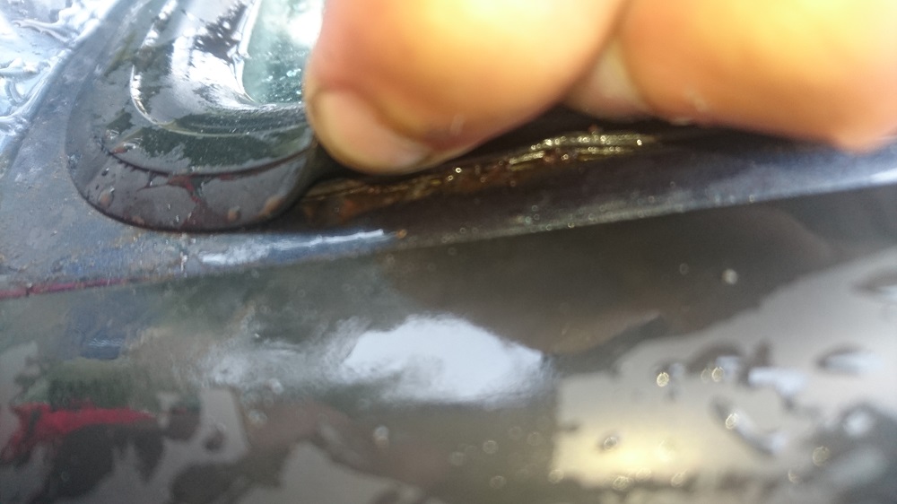

Le joli point de rouille est caché sous la baie de pare-brise, et le joint de gouttière passager est fatigué mais pas autant que celui côté conducteur sur ma blanche -qui est pourtant étanche-, est-ce que ça pourrait expliquer l'infiltration ? J'y crois moyennement mais je n'ai rien trouvé d'autre.

voila ce que j ai fait il y a quelques années : chaque fois qu il pleuvait soucis comme toi , un jour j ai du changé mon pare brise et la surprise un joli point de rouille est apparu sous le joint.
donc j ai refait ma baie de pare brise et depuis plus de fuites.

Non ! Comme dit plus haut les panneaux de portes sont retirés, et les trous d'évacuation parfaitement débouchés. Mais j'ai constaté une infiltration par-dessous le joint de porte, qui est ouvert sur le bourrelet supérieur à un endroit. Ils ont fait leur temps, un bon remplacement ne fera que du bien !
Je me demande si un joli point de rouille ne serait pas à l'origine du mal, ça collerait avec l'humidité contre la face intérieure du pare-brise. On progresse !
