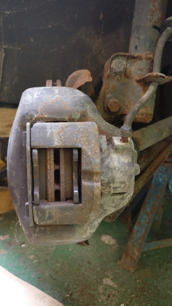

Donc première étape les freins, pour déplacer la voiture facilement et la mettre ensuite sur la fosse.
02 etrier resized.jpg (223.62 Kio) Vu 4445 fois
03 degrippage resized.jpg (224.24 Kio) Vu 4445 fois
Les plaquettes étaient soudées sur les disques. Des astuces pour dégripper?

J'ai un étrier qui est dégrippé. L'autre est plus coriace et le soufflet autour du piston est hs.
Entre un kit de réparation comme https://www.mecatechnic.com/fr-FR/kit-d ... 136207.htm ou un étrier comme ceux proposés ici https://www.piecesauto24.com/vw/golf-i- ... r-de-frein qu'est-ce que vous me recommandez? Un fabricant en particulier?
Est-il possible d’améliorer le freinage "petites plaquettes" ? Dans l’idée d'une sortie circuit occasionnelle par exemple.

Je suppose que tu as remarqué que les photos du site de vente ne correspondent pas au modèle de 77 tout comme chez mécamachin, il faut faire une recherche avec les n° de pièce VW pour trouver les bons:
841615107A et 841615108A, quand ils sont disponibles, c'est souvent en échange std.

Bizarre des freins de 77 sur une 17A car c'est modele 1980 et c'est des vw2 normalement

Effectivement je suis à coté de la plaque(tte).. merci pour les bonnes ref. Du coup, beaucoup moins de choix!

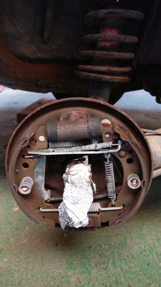

04 tambour resized.jpg (230.44 Kio) Vu 4378 fois
A l'arrière c'est pas grippé.

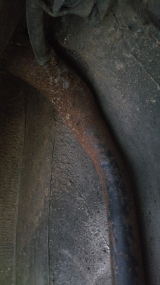

05 goulotte resized.jpg (214.97 Kio) Vu 4378 fois
Mais goulotte à voir. C'est pas percé mais la surface est bien oxydée.

Garde tes freins VWII, ce modèle d'étrier "petites plaquettes" semble spécifique aux GTI et consorts injection (Scirocco) et de ce fait introuvable, comme le kit de réfection.
Du coup, je vais devoir m'adresser à une entreprise spécialisée en réfection d’étriers. Si quelqu'un a une adresse de confiance à communiquer, je prends.

Je regarde les photos que tu nous a données et je n'ose pas imaginer l'état de la caisse !
Comment est-il possible ?

Verne, il est vrai que les pièces des trains se sont piquetées pendant le stockage mais la structure est très saine (pour une 80, dans son jus j'entends).

A propos, connaissez-vous un produit antirouille transparent ou du moins assez discret? Je ne connais que le frameto et le rendu est pire que la rouille :lol:

"connaissez-vous un produit antirouille transparent ou du moins assez discret? "
Pour quoi faire ?
Car si tu a des pièces attaquées par la rouille, il faut d'abord enlever la rouille, par brossage, par ex. ou avec des produits chimiques derouillants phosphatants, de type Restom PAC2030 .
Ensuite, il faut couvrir avec un primaire avant la peinture : et la tu a plein chez RESTOM, Hammerite, Dinitrol, etc.
Mais, tu sais, même fait par un professionnel, la rouille revienne .
Regarde chez Restom: ils ont un catalogue assez riche en produits de traitement des surfaces.
Chez Hammerite il faut chercher en Angleterre (ebay.uk) car chez Hammerite France il n'y a pas grand chose.

Merci Verne pour tes informations. Je voudrais juste traiter en préventif quelques points de corrosion de surface et autres éclats de peinture pour éviter que cela ne s'aggrave.

Du Rustol... ?

Il est temps de terminer les freins. Où puis-je trouver les caches poussières pour les étriers ATE petite plaquette?
Une personne qui possède plusieurs anciennes m'a conseillé de graisser les pistons avec de la graisse cuivrée pour éviter les grippages.
Cette personne m'a également parlé d'un liquide de frein silicone DOT5 (couleur bleue) qui évite l'humidité.
Qu'en pensez-vous? Peut-il détériorer le système de freinage, le répartiteur?

https://www.volkswagen-classic-parts.de ... vorne.html
Est-ce que ce kit pour convient pour mes étriers?
Je ne trouve pas de référence de kit joints spécifique au montage ATE 239x20mm, il semble être commun indifféremment de l'épaisseur des disques.
