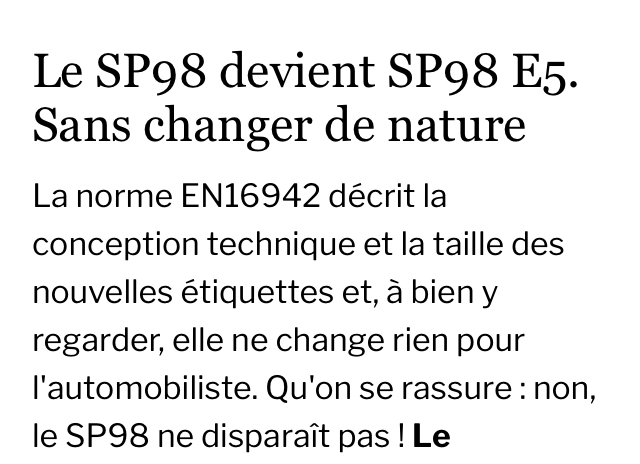

- 64E6FC13-5CBE-403F-AD2C-7A432EF075B2.jpeg (136.45 Kio) Vu 3074 fois
Re: Nouveau carburants
si je peux me permettre ...
à partir du 12 octobre
SP 95- E10 devient le E10
SP 95 et SP 98 devient E5
Ethanol devient E85
donc je pense qu'on ne saura plus ce qu'il y a dans les cuves de E5, ce sera peut être du 98 mais peut être aussi du 95, je pense que ce sera celui qui revient le moins cher ...

On ne va pas vous effacer les anciennes dénominations du jour au lendemain, les 2 vont cohabiter le temps de s'habituer!
