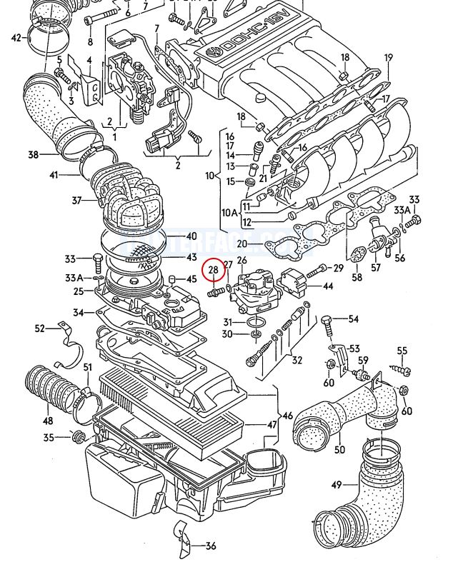

En pleine restauration de ma golf 2 gti 16v (moteur KR), j'ai fais traité les raccords et banjo de l'injection. Seul problème certains sont revenus trop attaqués et les filets ne tiennent pas le coup ou devenu inexistant. Je me retourne donc vers VW et des vendeurs de raccords hydrauliques pour les banjos et l'arrivée/retour essence au doseur distributeur.
Il y a seulement un raccord qui me pose problème et que je ne trouve pas dans le commerce et sur internet à prix correct. Certes en tapant la référence, j'en trouve à 30 40 ou 50 euro.
Il s'agit du raccord sur le dessus du doseur distributeur Bosch (retour contre-pression du régulateur de réchauffement).
La référence VW 063133541.
En pratique, c'est un raccord réducteur mâle nipple (cone intérieur) M12x1,5 vers mâle M8x1 (je ne trouve pas dans le commerce spécialisé hydraulique/pneumatique).
Sur le schéma, pièce 28.

Quelqu'un aurait une bonne adresse ou un filon pour obtenir cette pièce? Si quelqu'un a déjà été à la recherche de ce raccord, comment s'en est-il tiré d'affaire?
