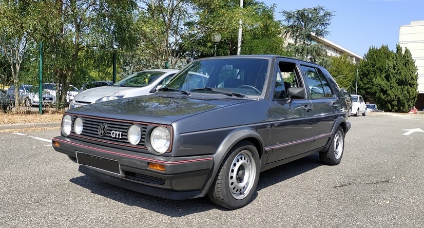

Très bon choix ! Comment ça je ne suis pas très objectif :nontsstss: faut dire que j'ai la même en 3 portes :mrgeen:

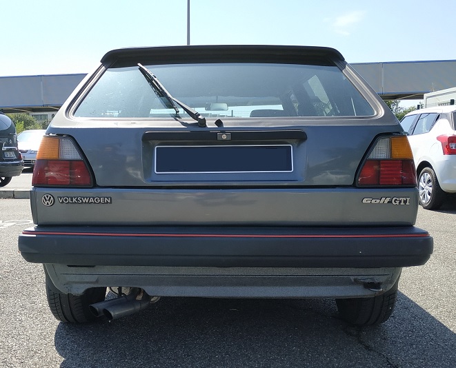

Bien joué, elle est propre et visiblement conservé en configuration d'origine pour l'extérieur, hormis le logo Golf GTI de la malle arrière de type plus récent.

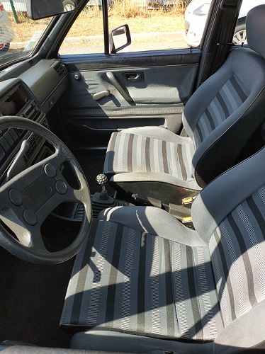

PS : traine pas trop pour ton bourrelet de siège conducteur.

J'ai la chance d'avoir deux sièges en spare, il faut que je trouve comment ces choses se démontent ^^

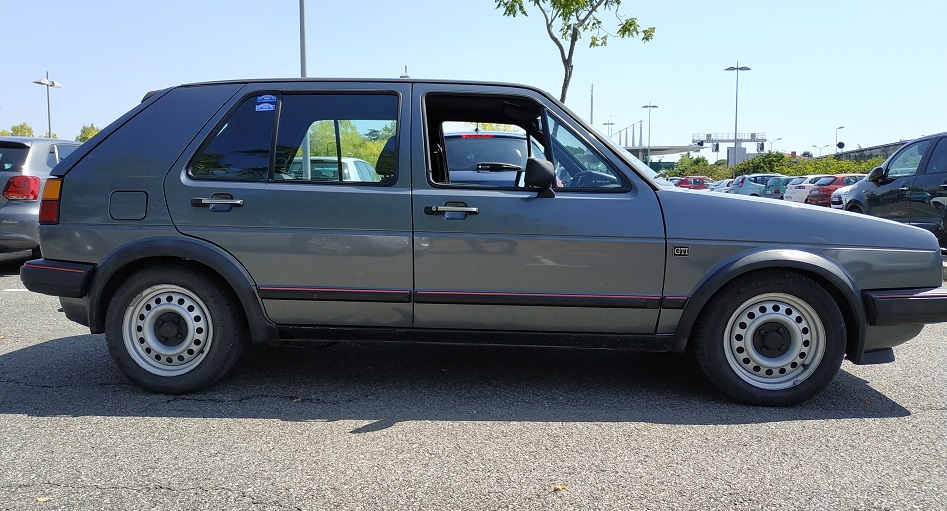

Question garde au sol, elle semble un peu basse: il y a des ressorts courts ?
A propos de logos, les tiens ne sont pas les bons, ceux qui sont sur ta GTI correspondent aux modèles post millésime 87 (calandre et arr) :coucou:

Salut à tous les deux. Et oui, les vieilles bagnoles c'est sympa à conduire ! La base semble propre, mis à part les sempiternelles mousses d'assise côté conducteur, logos pas forcément de la bonne version, silentblocs d'échappement. Ne tarde pas à le changer, sinon ton silencieux va se casser au niveau du coude ! Et pas le bon pommeau de levier de vitesse non plus, mais tu peux le trouver en OEM ici :https://closeclassic.com/golf-1/285-pom ... golf-.html

En effet elle sur des ressorts courts mais je ne sais pas de combien elle a été rabaissée en revanche c'est pas déplaisant pour la conduite !
